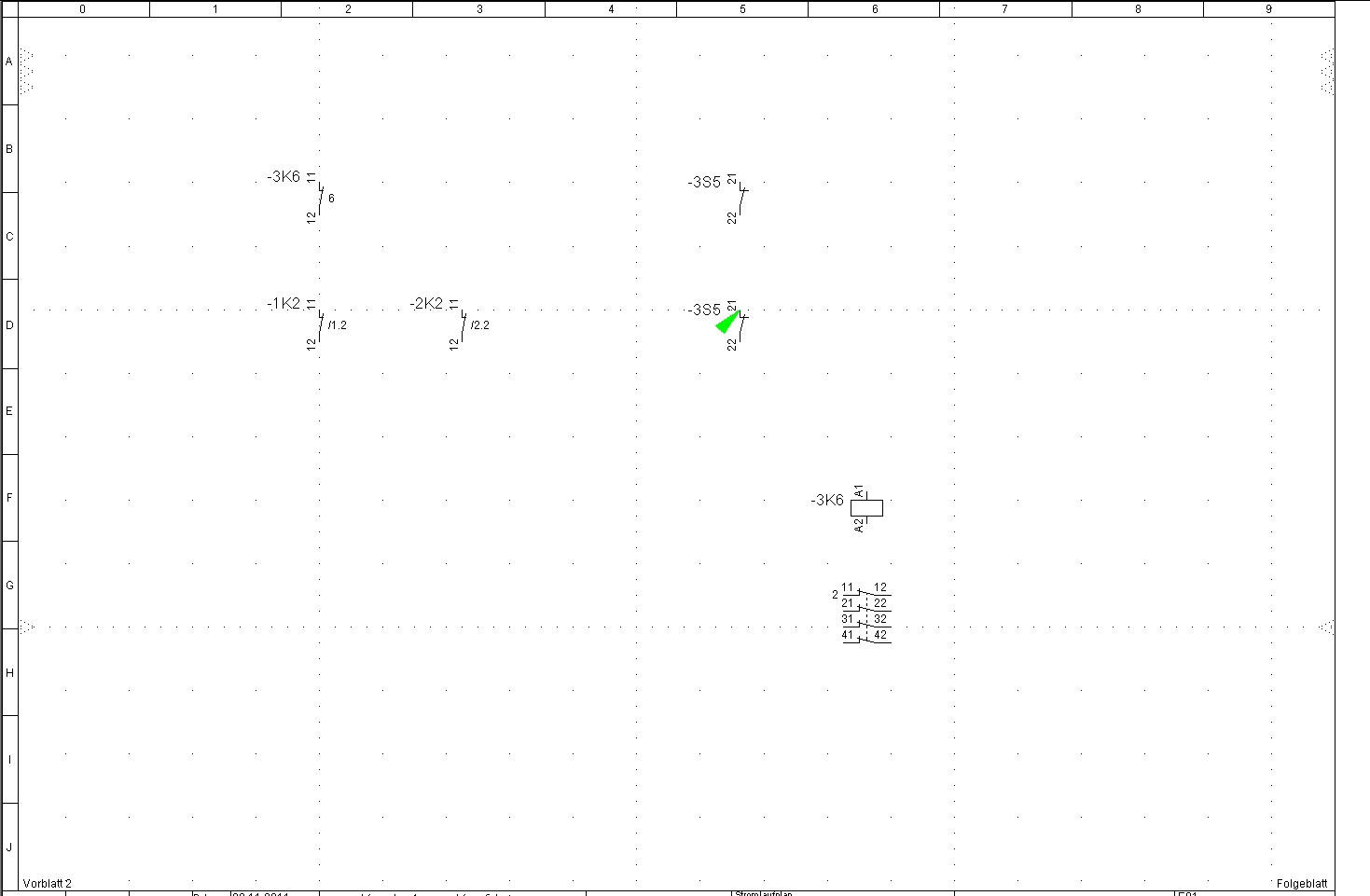

wenn ich seitenbezogene BMKs z.B. 15K1, 16K1, usw. nutze, dann gibt es folgendes Problem für das ich noch keine Lösung gefunden habe:
Beim Erstellen eines Planes lässt man sich ja bei den Seiten Zahlen Lücken, um bei Erweiterungen nicht alle Seiten verschieben zu müssen.
Aber, wennich lücken lasse, dann habe ich zum Beispiel im Projekt 10 Seiten, aber durch die Lücken ist die letzte Blattnummer 115. Jetzt steht auf dem Blatt folglich: Blatt 115 von 10 - Aua.
Wenn ich jetzt aber am Ende des Projektes neu durchnummeriere, dann liegt z.B. 15K1 auf einmal auf Blatt 7 und der Blattbezug ist weg.
Baue ich in die Symbole eine Funktion ein, die automatisch die Seitennummer ins BMK schreibt, verlieren die Mütter und Töchter nach dem umnummerieren ihre Bezüge.
Gibt es nicht eine vernüpftige Lösung?
Technisch kann Elcad das, aber leider nur an anderer Stelle.
Wenn ich im Tree der Mutter einen neuen Namen gebe, dann erhalten die Töchter auch neue Namen. Leider wird diese im Code vorhandene Funktion nicht benutzt, wenn man Umnummeriert.

moin Heiko,
wenn du nach der seitennummerierung die bmk´s neu nummerieren lässt
"Extras", "Nummerierung Geräte", sollte es wieder stimmen.

Das einzige was nicht geht ist folgendes:
"wenn ich den BMK-Aufbau so diefiniere "-&Blatt&Art&StrompfadX" und z.B. zwei Taster in der gleichen Spalte sind. Dann kann der eine nicht ausgewertet werden.
Klar ich kann die Definition mit der Laufenden Nummer nehmen, habe aber dann IMMER BMKs wie dieses 10K1.1, 11K1.1 auch wenn es wirklich nur ein Gerät in der Spalte gibt.
Schön wäre dann ein 10K1 und ein 11K1.
Das System müsste also vor dem Umbenennen erkenne, ob ein ".1" nötig ist oder nicht.
Heiko

Hallo Bodo,
Original erstellt von Bodo_M:
hallo Heiko,
wenn ein gerät nicht ausgewertet werden kann, ist die ganze aktion
hinfällig.
Das zweite Gerät kann ja erst durch die Aktion nicht mehr ausgewertet werden. Siehe Bild.
alle geräte, die sich kennen - also einen verweis haben, verweisen sich auch
nach dem umnummerieren!
Es ging in diesem Fall nicht um Mutter und Tochter, sondern um zwei Taster in einer Spalte und dort konnte Elcad nur die oberen richtig umbenennen und der untere wurde genauso benannt wie der obere und dann aber nicht mehr ausgewertet.
Das passiert aber nur mit der Vorgabe "-&Blatt&Art&StrompfadX" .
Heiko

hallo,
+ lfd.Nr. und dann klappt das auch.

Hallo Bodo,
hallo,
das weiss ich und habe weiter oben ja auch geschrieben, aber mit "lfd.Nr." hat man auch bei Bauteilen die nur einmal vorhanden sind immer ein ".1" im BMK. Also anstatt "1K10" ein "1K10.1".
Es fehlt halt eine Funktion, das die laufende Nummer nur dann  <>"" ist, wenn auch wirklich mehr als ein Bauteil das gleiche BMK bekommen würde.
