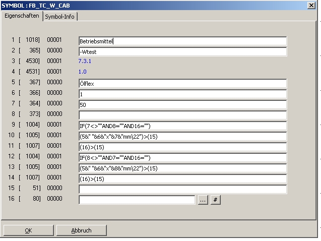

auf anbei liegendem Bild bleibt die Zeile 15 (code 51) leer, aber warum?
In Zeile 7 steht ein Wert und so müsste die Formel in Zeile 9 greifen - oder?
Ich sehe den Fehler nicht.
Heiko

erstellt am: 23. Mai. 2012 15:08    Editieren oder löschen Sie diesen Beitrag!  <-- editieren / zitieren -->   Antwort mit Zitat in Fett Antwort mit kursivem Zitat    Unities abgeben: 1 Unity (wenig hilfreich, aber dennoch)2 Unities3 Unities4 Unities5 Unities6 Unities7 Unities8 Unities9 Unities10 Unities Nur für HRompel 10 Unities + Antwort hilfreich
Hallo Heiko,
m.E. kann das gar nicht gehen:
Du lässt in Zeile 10 etwas in die Zeile 15 schreiben, überschreibst dieses aber in Zeile 11 und 14 mit dem Wert in Zeile 16! Bedenke die Reihenfolge der Bearbeitung: Zeile 14 wird NACH Zeile 10 abgearbeitet!

Hääää, Zeile 9,10 und 11 sind doch Teile einer Abfrage (104,1005,1007) und Zeile 12,13 und 14 die zweite Abfrage.
Wenn die Bedingung in Zeile 9 Erfüllt ist, sollte doch Zeile 10 Werte nach Zeile 15 schreiben. Wenn die Bedingung nicht erfüllt ist, schreibt Zeile 11 nach 15.
Das gleiche gilt für die zweite Abfrage.
Und wenn keine der Beiden Abfragen wahr ist (weil Zeile 16 eine Artikelnummer enthält, dann müsste die Artikelnummer in Zeile 15 stehen.
Also, wo ist da der Fehler?
Oder sind die 1004 so das bei der ersten wahren oder falschen Aussage weiter gesprungen wird, so das man keine AND und OR-Abfragen machen kann? (Was mir neu wäre).
Gruß Heiko

Hallo Heiko,
in Zeile 16 ist der Inhalt "", dann kann auch nichts nach Zeile 15 übertragen werden. Oder habe ich etwas nicht verstanden?
PS: Die mit 'And' verknüpften Bedingungen müssen doch in Klammern gesetzt werden oder täusche ich mich?

Aber in Zeile 7 steht eine "50" und damit müsste Regel 1 greifen.

Guten Morgen Heiko,
ist die Zeile 15 wirklich leer? Kein Leerzeichen oder Steuerzeichen! Probier es doch mal mit (!15).

Hallo Heiko,
Deine zweite Abfrage überschreibt doch die Erste!
Da das Ergebnis in Zeile 12 "Falsch" ist, greift die Zeile 14 und schreibt den Inhalt von Zeile 16, also "leer", in die Zeile 15.

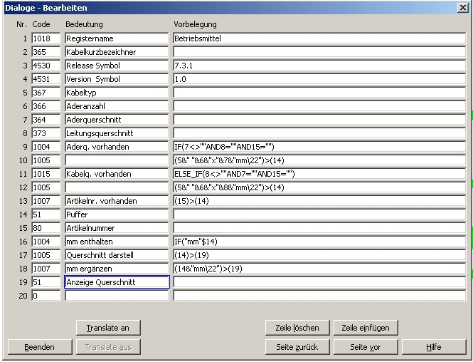

Das hat mir der "unglaubliche" Rolf heute morgen auch schon klar gemacht. Ich habe es jetzt gelöst (siehe Bild). Den 1015 hatte ich nicht auf dem Zettel.
Jetzt suche ich nur noch einen Weg um festzustellen, ob das letzte Zeichen in Zeile 19 eine Ziffer oder ein Buchstabe ist.

Hallo Heiko,
da müßtet Du erst mal das letzte Zeichen finden. Etwas ähnliches habe ich mal
als "Translate-Symbol" für die Tauschbörse gebaut.
Ein Vergleich ob Buchstabe oder Zahl geht, wenn Du mit 1 multiplizierst. Dazu
folgende Abfragen:
IF [Quelle] = 0 / Dann Zahl
ELSE_IF [Quelle] x 1 >= 1 / Dann = Zahl
THEN Buchstabe
