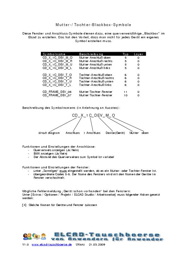

Unter einer Blackbox verstehe ich einen Rahmen mit Fenster-Symbol und entsprechende
Anschluß-Symbole vom Typ 5 (Haupt) oder 6 (Neben). Wie genau ist Deine Blackbox gebaut?
Es können problemlos mehrere Haupt-, und Neben-BlackBoxen erstellt werden, ohne dass
man tricksen muss. Es kommt auf die Pins an, denn die müssen das können.
Deswegen verstehe ich es nicht, dass das bei Dir von der Seite abhängt. (?)
Benutzt die Blackbox-Anschluß-Pins aus der Elcad-Tauschbörse?

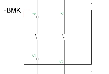

Es gibt in meiner Demo 771 überhaupt kein cd_frame_dev01
Uli
erstellt am: 10. Mai. 2012 18:37    Editieren oder löschen Sie diesen Beitrag!  <-- editieren / zitieren -->   Antwort mit Zitat in Fett Antwort mit kursivem Zitat
Also dieses "cd_x_4c_dev*" hat keinen Code 20 (geteilt dargestellte Mutter = Tante).
Der Fehler muss also schon auf der ersten Seite beim zweiten Symbol auftreten.
Dass der Fehler NUR auf der zweiten Seite auftritt, halte ich für unwahrscheinlich,
jenachdem, ob Typ 5 oder 6 verwendet wird.
Bitte hole Dir die Blackbox-Anschlüsse von der Tauschbörse, die können das.
Anbei die Bemerkung, dass laut Norm ein Kreis als Geräte-Anschluss seit dem Jahr 2001
nicht mehr zulässig ist. Da sollte Aucotec mal die Symbole aktualisieren.

Hi IFS2
hab sowas mit drei Symbolen für ein Gerät gemacht
(ist nicht von mir) geht so:
BMK 1 z.B. -Q0/z91
BMK 2 z.B. -Q0/z92
BMK 3 z.B. -Q0/z93
im Plan sieht man nur -Q0, auswerten geht, Klemmen/Kabel auch

hier ein auszug aus der online-hilfe:
Symboltyp: 12 (Schwestersymbol aufgeteilt dargestelltes Gerät)
Der Symboltyp 12 wird für die aufgeteilte Darstellung eines Gerätes (SPS-Karte) auf verschiedenen Blättern eingesetzt. Dieser Symboltyp ermöglicht eine Mehrfachvergabe desselben Betriebsmittelkennzeichens.
Für die Stücklistenbearbeitung ist es erforderlich, dass nur ein Symbol (in der Zeichnungs-Bearbeitung) von mehreren, die das gleiche Betriebsmittelkennzeichen tragen, die Artikelinformation trägt.
Das kann durch Verwendung von zwei unterschiedlichen Symbolen geschehen. Eines hat die Codenummer und das andere, sonst völlig gleiche, hat sie nicht.
Wenn nur ein Symbol verwendet werden soll, muss es den Code 80 (Artikelnummer) und den Code 149 (Menge) tragen. Haben mehrere Symbole das gleiche BMK, so darf nur eines davon eine Menge größer als null enthalten, die anderen tragen die Menge null. Ein leeres Feld Menge ist identisch mit der Menge null. Sonst ergibt sich beim Auswerten des Symbols eine entsprechende Meldung.
Bei richtiger Bearbeitung wird in der Stückliste für diese Artikelnummer, d.h. für alle Geräte desselben BMKs, nur ein Datensatz erzeugt.

Hallo Heiko,
ich kann leider keine Teile der Norm hier einstellen, denn da gibt es ein scharfes
Copyright und mein Kopf würde/könnte rollen. Die Details sind z.B.:
Published in: IEC 60617-7 / S00267 (ed.2.0) 07-11-01
Obsolete from: 2002-03-23
Ich habe es mal nachgemalt. Die linke Darstellung ist seit 2002 "Obsolete".
ABER!: Wenn der Plan schon 10 Jahre alt ist, dann ist der Kringel natürlich ok,
denn der Plan wurde DAMALS korrekt nach Norm erstellt. Es gibt also keine Pflicht,
alte Pläne neu zu machen. Alt ist alt, und darf auch alt bleiben.

AnleitungMutter-Tochter-Fenster.pdf
Nachtrag:
Meine Blackbox-Symbole in der Tauschbörse sind Norm-konform. (Siehe PDF)
Uli

Moin Uli,
Original erstellt von UKanz:
Hallo Heiko,
Dein Kopf soll man schön bleiben wo er ist.
Ich habe auch nicht erwartet, das Du hier Normabschriften veröffentlichst.
Damit kann man ja schon suchen.
Als wenn CAD-Software keine Kreise malen kann.
Da bin ich ja beruhigt - ich habe schon befürchtet ich müsse mich jetzt liften lassen
Gruß HEiko
