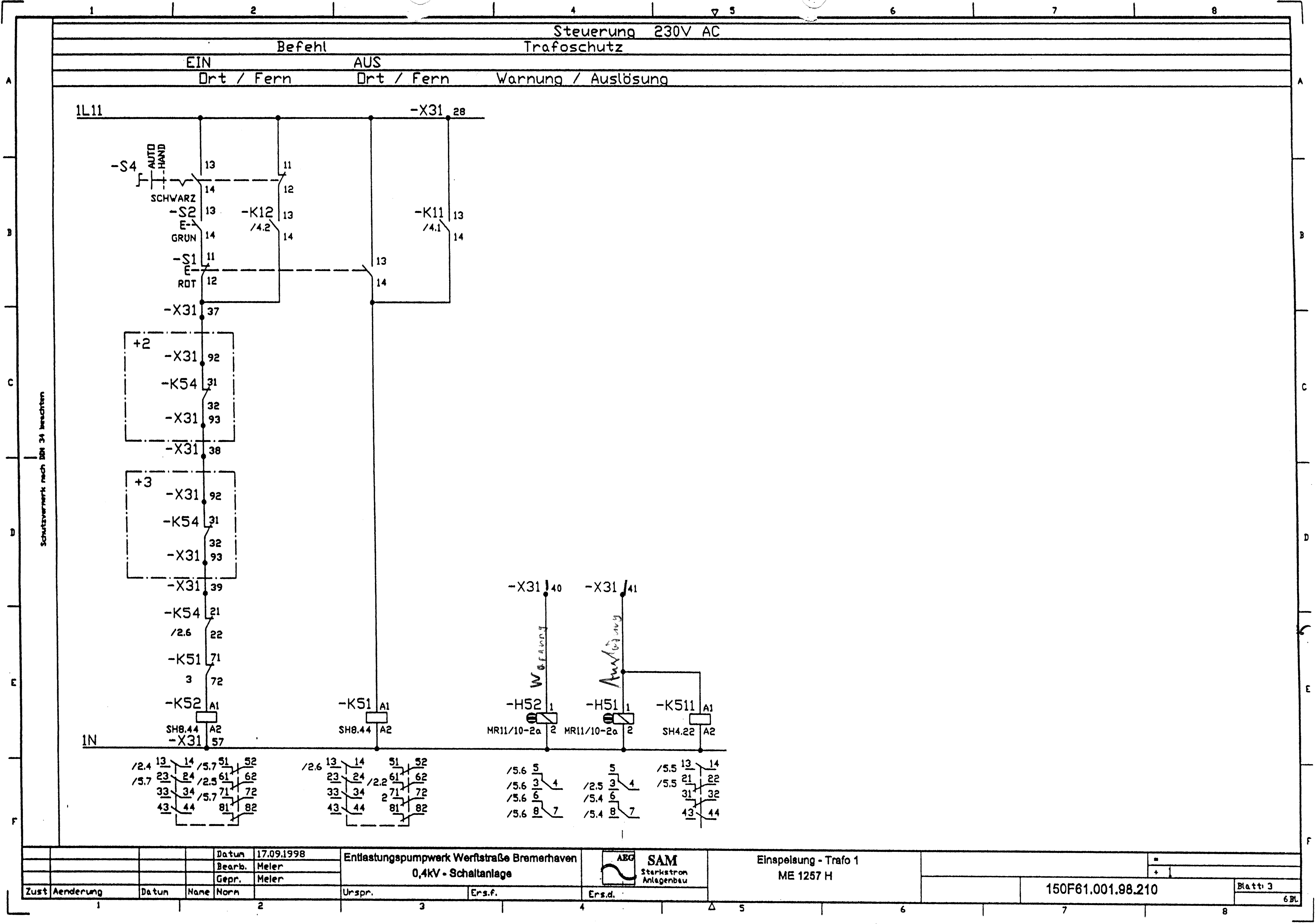

erstellt am: 07. Mai. 2012 10:34    Editieren oder löschen Sie diesen Beitrag!  <-- editieren / zitieren -->   Antwort mit Zitat in Fett Antwort mit kursivem Zitat    Unities abgeben: 1 Unity (wenig hilfreich, aber dennoch)2 Unities3 Unities4 Unities5 Unities6 Unities7 Unities8 Unities9 Unities10 Unities
Hallo Pelle,
Original erstellt von Pelle Bootsmann:
Hallo Heiko,
es ist schon vorgekommen das ein ungewöhnliches bmp-format von ELCAD nicht gelesen werden konnten.
Kannst Du vielleicht Rolf oder Bodo die Datei zukommen lassen.
Ich habe das Bild einfach mal beigelegt.

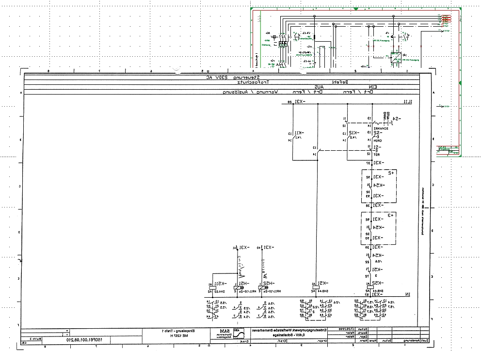

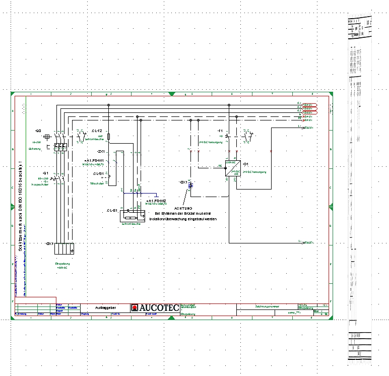

erstellt am: 07. Mai. 2012 18:04    Editieren oder löschen Sie diesen Beitrag!  <-- editieren / zitieren -->   Antwort mit Zitat in Fett Antwort mit kursivem Zitat
ich kann Heikos Bild nur "teilweise" aus der Windows-Zwischenablage einfügen.
Habe aus XnView, ACDSee und PaintShop Pro kopiert, aber beim Einfügen erhalte
ich nur einen schmalen Streifen. (Siehe Bild 1)
Mit "Einfügen/Grafik/aus Datei" klappt es, außer dass das Bild bei mir auf
dem Kopf steht. (?)  (Siehe Bild 2)
Uli

Hallo Uli, hallo Heiko,
in die Kommandozeile habe ich "IMAGE" eingegeben, dann die JPG-Datei
von Heiko ausgewählt, Bezugspunkt links unten, Auflösung auf 380 dpi
gesetzt (warum auch immer), eine Ebene vor die Zeichnungsebene.
Viele Grüsse von Saltkråkan
Pelle Bootsmann
HRompel
Technischer Systemplaner - Elektrotechnik
Sehen Sie sich das Profil von HRompel an!   Senden Sie eine Private Message an HRompel  Schreiben Sie einen Gästebucheintrag für HRompel
Beiträge: 3588
Registriert: 02.11.2001
ELCAD 7.11.0 SP1(KEINE "CL"-Lizenz, KEIN "Studio")
ELCAD-Autodidakt seit Version 5.8.x
Elcad : 02.2000 bis 11.2018
EPLAN P8 2.6 HF4 (Professional)
Menüumfang: Expert (Autodidakt)
EPlan: : 31.7.2010 bis 11.2018
DDS-CAD : 3.12.2018 - 30.11.2020
DDS-CAD 20/21: seit 03.02.2025
Trimble Nova: 04.01.2021 - 30.11.2024
AutoCAD-Erstkontakt: April 2012 in der VHS
AutoCAD LT: Seit 02.12.2024
Moderator im ELCAD-Forum: 08.11.11 - 19.03.17
Moderator im "Trimble Nova"-Forum: 18.01.2021 - 20.02.2025
Prozessor: Intel(R) Core(TM) i7-7700 CPU @ 3.60GHz (3.60 GHz)
Installierter RAM: 16,0 GB (15,9 GB verwendbar)
Systemtyp: 64-Bit-Betriebssystem, Windows 11 Pro 24H2
Funktionspaket: Windows Feature Experience Pack 1000.26100.275.0
erstellt am: 08. Mai. 2012 09:47    Editieren oder löschen Sie diesen Beitrag!  <-- editieren / zitieren -->   Antwort mit Zitat in Fett Antwort mit kursivem Zitat    Unities abgeben: 1 Unity (wenig hilfreich, aber dennoch)2 Unities3 Unities4 Unities5 Unities6 Unities7 Unities8 Unities9 Unities10 Unities
Hallo Pelle,
ich wähle so aus: "Einfügen / Grafik aus Windows Zwischenablage".
Wenn alles funktioniert dann:
Dann Bezugspunkt "oben Links", Auflösung leer oder 300, "Zwei Ebenen nach hinten" und die Zeichnung skalieren.
Aber, bis zu Teil 2 komme ich auf diesem Wege nicht.
Füge ich die Gleiche Zeichnung aus der Datei ein, klappt es.
Ich habe schon den Verdacht, das z.B. IrfanView da irgendwelchen Mist mit in die Zwischenablage packt.
Man müsste ich mal die Zwischenablage Binär anschauen, wenn verschiedene Grafikprogramme das gleiche Bild darin ablegen.
Heiko
