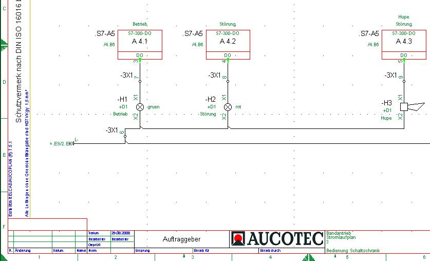

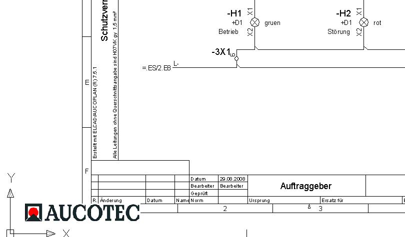

wer kennt das Problem, dass beim Export von Zeichnungsseiten mit Bildern (Grafiken) im Exportergebnis die Grafiken immer an den Koordinaten 0;0 platziert sind?
Ich habe mal 2 Bilder mit dem SOLL und dem IST- Ergebnis angehängt.

Ich benutze Autocad 2004 LT.

Nachtrag: Exportiert aus dem ELCAD als DWG - 2004

Hallo Pelle,
es liegt tatsächliche an dem Autocad 2004. In höheren Versionen funktioniert es. Danke für deine Mühe.
