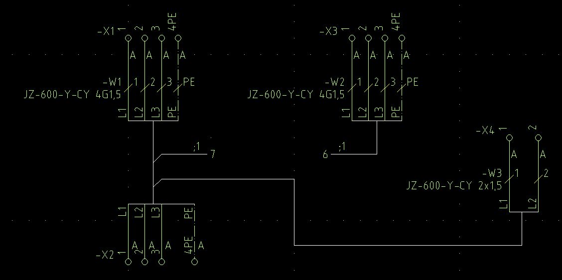

Situation:
Klemmleiste - Einzelne Adern eines Kabels - Kabel (nur eine Linie) - Einzelne Adern eines Kabels - Klemmleiste
Wie mache ich das richtig, damit Elcad trotzdem noch eine Verbindung zwischen den beiden Klemmleisten erkennt? siehe Bild.

moin Heiko,
welche klemme von x20 wird denn mit welcher klemme von x21 verbunden?

Hallo Bodo,
Original erstellt von Bodo_M:
moin Heiko,
1:1
Gruß Heiko

hallo Heiko,
und woher soll elcad das wissen? also bei dieser darstellung........

Hallo Bodo,
hallo Heiko,
Genau das ist ja meine Frage. Gibt es Vielleicht ein Klemme der ihr Gegenstück eintragen kann, so das Im Klemmenplan die Richtigen Ziele auftauschen und die Verbindung selber wird dann nur grafisch dargestellt?

hallo Heiko,
meines wissens gibt es das nicht.

Hallo Heiko,
wenn Du mutig bist und Dir der Zorn von Kollegen die das weiterbearbeiten müssen nichts ausmacht, könntest Du zuerst abgewinkelte Verbindungen erzeugen, die Du dann auf minimalen Abstand zusammenschiebst. Normativ korrekt müsstest Du noch jedem Verbindungsende ein Leiterkennzeichen (als Text) angeben.
Du meinst Busverbindungen oder zusammengefasste Verbindungen, aber dieses Element gibt es leider in ELCAD nicht.
gruss, erich

Wie Re2003 erwähnt gibt es das so in ELCAD nicht.
(Wobei die Verbindungen eher rechtwinklig anstatt schräg dargestellt sind)
Hierfür benötigt man Systeme, in denen man die Verdrahtung auch
datenbankorientiert durchführen kann, wie EB oder andere.

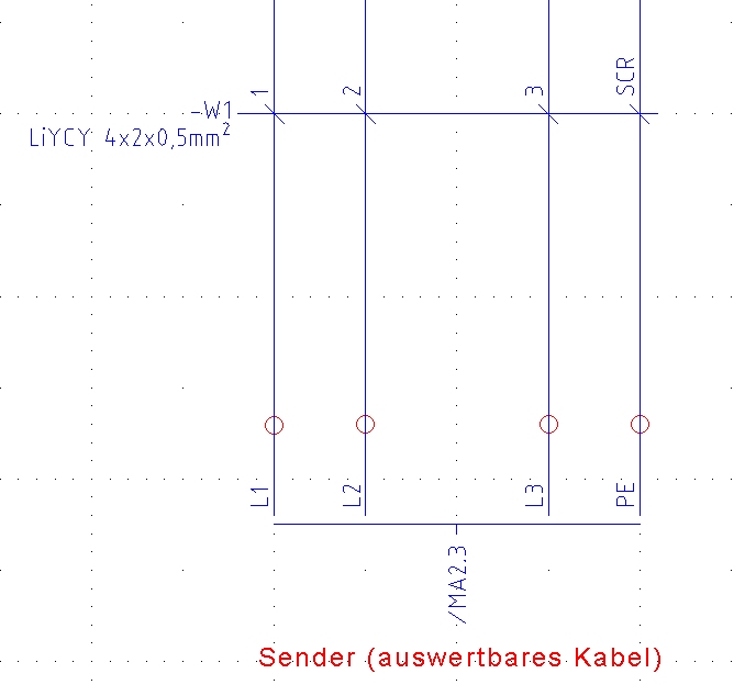

Hallo Strohli,
ich habe mal in meinem Museums MALTA-Handbuch von 1984 nachgesehen wie es dort realisiert war. Es gab da ein Zeichenelement "Strichbalken", das mehrere Verbindungen zusammengefasst hat und auch über Abbruchstellen hinweg anhand der Kennungen verbunden hat. Sah dann ungefähr so wie in dem Bld aus.
Es ginge also auch ohne Datenbank.

Ich habe es mal eben nachgebaut.
Bild 1: Sender
Bild 2: Empfänger
Die Grafische Doppeldarstellung des Kabels erscheint automatisch.
Die Abbruchsymbole erkennen, dass auf der anderen Seite Kabelsymbole
plaziert sind, und blenden das Kabel rein grafisch ein.
Meine Symbole überwachen die "andere Seite". Ist dort ein Draht oder
Kabel plaziert, erscheint der grüne Punkt im roten Kreis im Empfänger-Symbol.
Fehlt irgendwo der grüne Punkt, weiß der Anwender, dass auf der
Gegenseite noch ein Draht oder Kabel plaziert werden muss.
