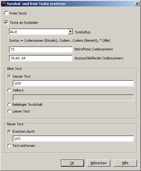

hallöle, ich schon wieder,
es gibt ja die Funktion "Texte tauschen". Funktioniert das auch mit Translatetexten? Ich habe es nicht hinbekommen!
Hintergrund: ich möchte in allen Formblättern im Projekt eine Translate (bei Datum) tauschen (also z.B. von \z12 auf \z24).
Danke schön.
Vielen Dank für Eure Hilfe
Mario aus dem Süden der Hauptstadt

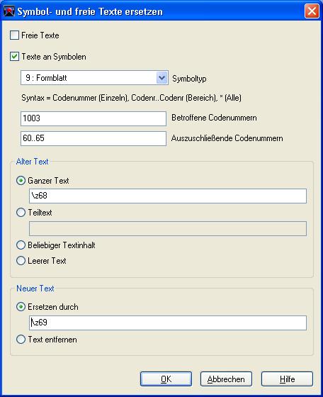

hallo Mario,
bei mir funktioniert das, was hast du denn gemacht?

Hallo Mario,
der Code 1003 kann nicht "von außen" geändert werden. Da müsstest Du mal im
Symbol schauen, woher der Wert kommt, der dann im 1003er Code steht.

Hallo Uli,
Original erstellt von UKanz:
Hallo Mario,
Da Mario von Datum geredet hat, kann es natürlich auch sein, das er den Inhalt des Code 72 ändern möcht und nur
das falsche Bild geschickt hat. Beim 72er ist mir auf gefallen, das ich zwar ein 24.04.2012 da reinschreiben kann, aber kein \z13.

@ all,
vielen Dank Euch. Aber ich habe doch etwas gelernt: bei Änderungen von Translatetexten muss ein "\" vorangestellt werden!!!!
Aber Uli, Du hast natürlich auch recht, die 1003 kann nicht von aussen beschrieben werden.

erstellt am: 26. Apr. 2012 18:09    Editieren oder löschen Sie diesen Beitrag!  <-- editieren / zitieren -->   Antwort mit Zitat in Fett Antwort mit kursivem Zitat
irgendwie muss ich Euch allen widersprechen...
@Mario
Ich kann im Stapel mit "Texte tauschen" problemlos das \z20 gegen \z21 tauschen.
Habe es in der 771 versucht. Dieses extra \ ist nur beim Filtern nötig.
Siehe Bild.
@Heiko
Im Demoprojekt 771 habe ich im SLP in den Code 72 "\z20" eingetragen, das ging
auch hier ohne Probleme. Hast Du einen Automatismus eingebaut? So in der Art
(DATE)>!(Code72) ?
Uli

Original erstellt von ELCAD-User14:
Die 1003er kann man auch mit "Symboltexte ersetzen" beschreiben. Nach dem Ersetzen (oder editieren) wird die Symbollogik abgearbeitet und die bestimmt ob das Ersetzen Bestand hat oder etwas anderes passiert.
Werden 1003er in if-Abfragen verwendet, kann das unterschiedliche Ergebnisse bringen.
gruss, erich
erstellt am: 26. Apr. 2012 19:24    Editieren oder löschen Sie diesen Beitrag!  <-- editieren / zitieren -->   Antwort mit Zitat in Fett Antwort mit kursivem Zitat
Hallo Erich,
ich war immer der Meinung, dass ein 1003er Code read-only ist. Da aber der
1003er IMMER generiert wird, halte ich das für keine gute Idee, ihn per
Stapel zu überschreiben. Das kann nur schief gehen....
Uli

Hallo Uli,
@Heiko
(DATE)>!(Code72) ?
Hmm, dann muß meine Erinnerung täuschen oder in der 7.7.0 war das noch nicht möglich.
Und so einen Automatismus habe ich nur das Druckdatum betreffend.

Hallo Ulli,
der einzige Zugriff auf 1003er ist tatsächlich nur über "Texte tauschen" möglich, ein isolierter 1003er bekommt dann sogar das Attribut "Handeintrag". Bei "service on" kann man keine 1003er Werte ändern.
Bei normalen Symbolen macht es auch keinen Unterschied, ob man die 1003er mittauscht, da sie beim editieren wieder korrigiert werden. Nur im Aufrückmechanismus für Änderungsindizes im FB kann man das Verhalten bewusst benützen, da das FB den aktuellen Index mit dem letzten vergleicht:
- Texttausch des aktuellen Index ohne 1003: Änderung des bestehenden Index
- Texttausch des aktuellen Index mit 1003: Neue Indexzeile anlegen.
gruss, erich
