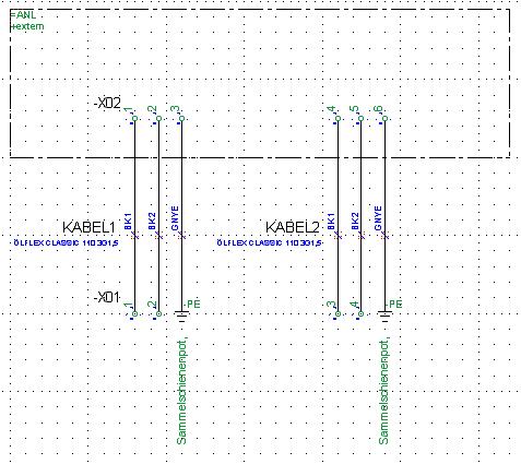

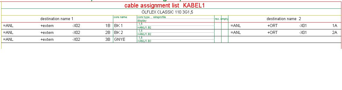

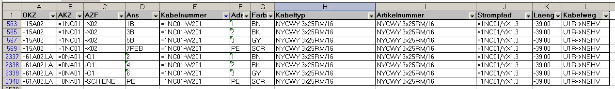

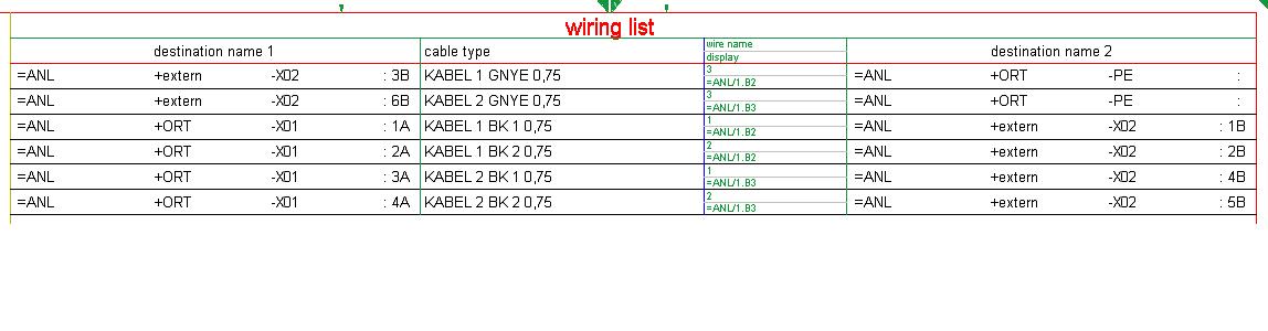

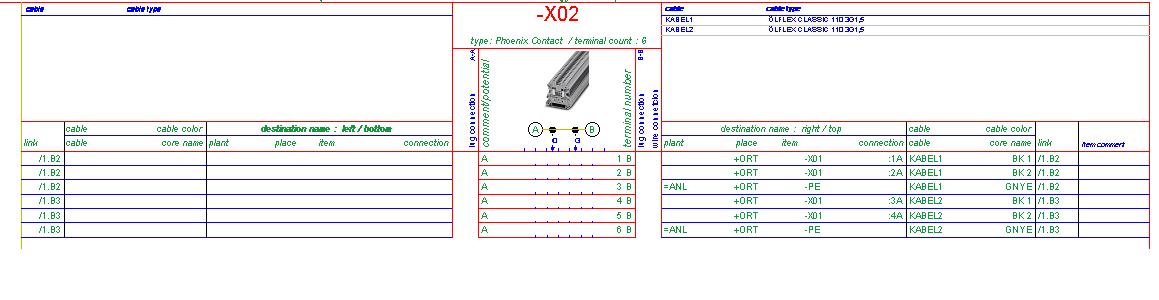

Hallo Erich,
aber warum funktioniert der Klemmenplan und die Verdrahtungsliste, jedoch nicht die Kabelbelegungsliste?
Bild1: Stromlaufplan
Bild2: Klemmenplan; in Ordnung (Warum da =ANL in den Zielen steht, weis ich auch noch nicht)
Bild3: Kabelbelegungsliste; hier fehlt das Gegenziel bzw. das Schienenpotential --> FEHLER
Bild4: Verdrahtungsliste; in Ordnung
Anmekerung: Bei dem Verdrahtungslauf wird natürlich angezeigt, das die ader GNGE abweichende Ziele gegenüber der Kabelzielfestlegung hat. Über denn Sinn der Meldung kann man sich auch streiten, das ist jedoch ein anderes Thema.
