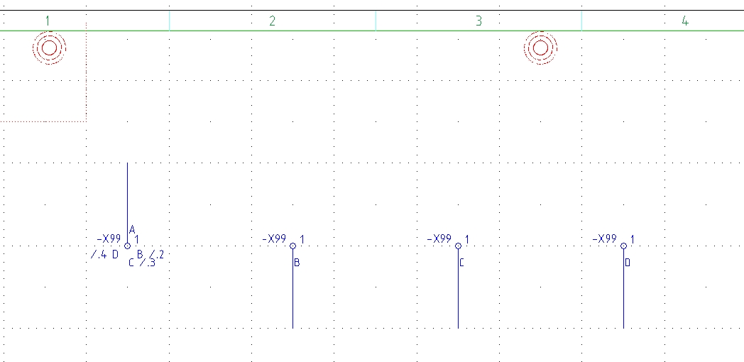

eben habe ich, wie in der Hilfe beschrieben, 4 mal den Code 10 in meine Klemme zugefügt.
Legen Sie zu diesem Zweck im Symbolbau in der gewünschten Klemme zu jedem Klemmenanschluss (Code 45) einen Dialog für den Querverweis (Code 10) für die Verdrahtung des Anschlusses an.
Ergebnis 1 (Bild 1):
In der linken Klemme verweist der Anschluß A auf sich selbst.
In der rechten Klemme verweist der Anschluß B auf sich selbst
Ergebnis 2 (Bild):
In beiden Klemmen erscheint gar kein Querverweis.
Ich stehe ziemlich auf der Leitung. Hat das jemand von Euch schon mal eingebaut?

Hallo Uli,
nach meinem Test müssen in jeder Klemme alle Anschlüsse vorhanden und benannt sein.
Viele Grüsse von Saltkråkan

Hallo Pelle,
ja richtig. Ich hatte nach 1min einen Anruf vom unglaublichen Rolf bekommen,
der mir die Funktion erklärt hat. Die Hilfe ist so verschnörkelt geschrieben,
dass ich es nicht verstanden habe.
Tatsächlich verdrahtete Anschlüsse des Klemmensymbols schreiben ihre Daten dann in die Datenbank. Nicht verdrahtete Klemmenanschlüsse holen den Verweis zur verdrahteten Darstellung aus der Datenbank, d.h. die Querverweise erscheinen dann in den Stromlaufplänen nur für die Anschlüsse, die nicht verdrahtet sind.
Morgen früh werde ich die richtige Lösung posten.

erstellt am: 27. Mrz. 2012 17:25    Editieren oder löschen Sie diesen Beitrag!  <-- editieren / zitieren -->   Antwort mit Zitat in Fett Antwort mit kursivem Zitat    Unities abgeben: 1 Unity (wenig hilfreich, aber dennoch)2 Unities3 Unities4 Unities5 Unities6 Unities7 Unities8 Unities9 Unities10 Unities
und die anzeigenden Klemmen müssen noch nicht einmal ausgewertet sein.
Nur die angeschlossene.
Pelle Bootsmann
erstellt am: 28. Mrz. 2012 08:21    Editieren oder löschen Sie diesen Beitrag!  <-- editieren / zitieren -->   Antwort mit Zitat in Fett Antwort mit kursivem Zitat
jetzt funktioniert es. Der Text in der Hilfe sollte heißen:
Der nicht verdrahtete Anschluß erzeugt einen Querverweis zum verdrahteten Anschluß der Klemme.

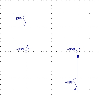

erstellt am: 08. Nov. 2012 10:13    Editieren oder löschen Sie diesen Beitrag!  <-- editieren / zitieren -->   Antwort mit Zitat in Fett Antwort mit kursivem Zitat
in der Hilfe heißt es:
Wäre es möglich, den Querverweis auch am verdrahteten Anschluß darzustellen? (Bild)
Es wäre mein Wunsch, einen Querverweis auf beiden Seiten zu haben.
Uli

Hallo Uli,
ob das einfach geht muss noch geprüft werden.
Ich nehme es trotzdem in die ReDa auf.

erstellt am: 09. Nov. 2012 09:13    Editieren oder löschen Sie diesen Beitrag!  <-- editieren / zitieren -->   Antwort mit Zitat in Fett Antwort mit kursivem Zitat
Hallo Pelle,
das wäre super, wenn das klappen würde.
Die Werkstatt, das Labor und die Inbetriebsetzer sind es gewohnt, auf
beiden Seiten einen Querverweis zu haben, und fragen mich immer wieder,
wo denn der zweite QV sei.
(Ich sage immer, dass wir das machen um Drucker-Toner zu sparen.  )
Uli

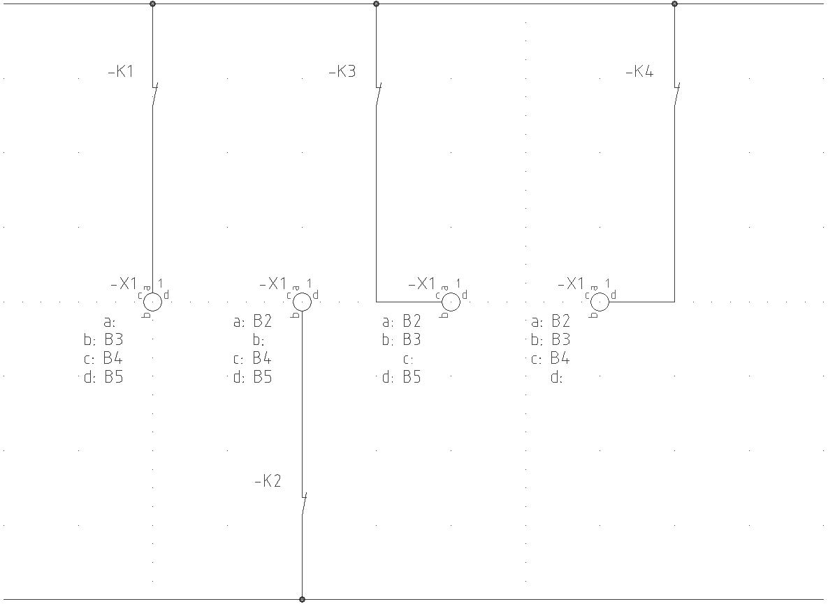

erstellt am: 03. Dez. 2012 11:33    Editieren oder löschen Sie diesen Beitrag!  <-- editieren / zitieren -->   Antwort mit Zitat in Fett Antwort mit kursivem Zitat    Unities abgeben: 1 Unity (wenig hilfreich, aber dennoch)2 Unities3 Unities4 Unities5 Unities6 Unities7 Unities8 Unities9 Unities10 Unities
Hallo Uli,
das Problem habe ich nochmal analysiert.
Es geht jetzt schon. Du musst in der zweiten Klemme lediglich zusätzlich den Anschluss "a" eintragen.

erstellt am: 03. Dez. 2012 12:10    Editieren oder löschen Sie diesen Beitrag!  <-- editieren / zitieren -->   Antwort mit Zitat in Fett Antwort mit kursivem Zitat
Hallo Pelle,
geht das auch, wenn der Anschluß A an der "Hauptklemme" schon verdrahtet ist?
Ich muss gestehen, dass ich QV-Funktion wieder ausgebaut habe, da ein
zusätzliches Problem aufgetaucht ist:
Eine Klemme, die gar nicht verdrahtet ist, kann nicht mehr ausgewertet werden.
Wir haben in unseren Projekten ein extra Blatt für Reserve-Klemmen, die dort
nur abgelegt, aber nicht angeschlossen sind.

erstellt am: 03. Dez. 2012 12:20    Editieren oder löschen Sie diesen Beitrag!  <-- editieren / zitieren -->   Antwort mit Zitat in Fett Antwort mit kursivem Zitat    Unities abgeben: 1 Unity (wenig hilfreich, aber dennoch)2 Unities3 Unities4 Unities5 Unities6 Unities7 Unities8 Unities9 Unities10 Unities
Hallo Uli,
das sollte gehen. Siehe den Anhang.
Sind im Symbol Dialoge mit Code 10, so werden nur die verdrahteten Anschlüsse
ausgewertet. Möchte man Klemmen auswerten die nicht verdrahtet sind, so muss
man ein Symbol nehmen in dem kein Code 10 vorhanden ist.

erstellt am: 03. Dez. 2012 12:25    Editieren oder löschen Sie diesen Beitrag!  <-- editieren / zitieren -->   Antwort mit Zitat in Fett Antwort mit kursivem Zitat
Hallo Pelle,
super, danke für Deine Hilfe. Jetzt bin ich wieder im Bilde.
