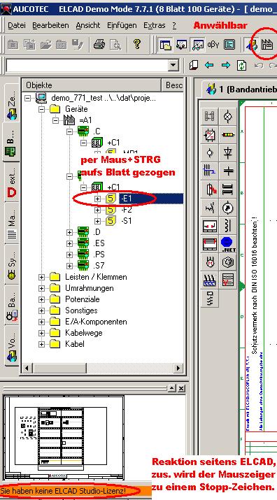

erstellt am: 27. Mrz. 2012 13:08    Editieren oder löschen Sie diesen Beitrag!  <-- editieren / zitieren -->   Antwort mit Zitat in Fett Antwort mit kursivem Zitat    Unities abgeben: 1 Unity (wenig hilfreich, aber dennoch)2 Unities3 Unities4 Unities5 Unities6 Unities7 Unities8 Unities9 Unities10 Unities
Hallo Uli,
das hat ich noch gar net probiert.
Die Tabellen sind per Klick auf die Fabrik zugänglich...
Alle Funktionen scheinen aber wohl nicht zugänglich, siehe angehängtes Bild.
Gruß Semo
erstellt am: 27. Mrz. 2012 13:24    Editieren oder löschen Sie diesen Beitrag!  <-- editieren / zitieren -->   Antwort mit Zitat in Fett Antwort mit kursivem Zitat
Hallo Semo,
dann ist vermutlich doch noch eine Sperre eingebaut, wenn man keine Lizenz hat.
Spreche doch mal mit Deinem zuständigen Vertriebs-Ingenieur von Aucotec, der
kann Dir am ehesten helfen, Studio z.B. mal einen Monat lang zu testen.
Uli

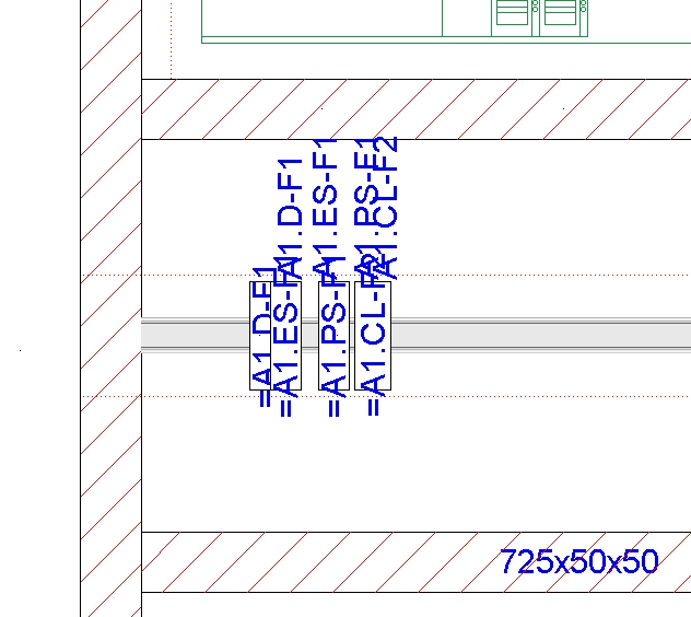

erstellt am: 28. Mrz. 2012 18:01    Editieren oder löschen Sie diesen Beitrag!  <-- editieren / zitieren -->   Antwort mit Zitat in Fett Antwort mit kursivem Zitat
Hallo Semo,
habe es eben auch mal im Demo-Mode versucht, aber ich komme auch nicht weiter.
In der Hilfe steht etwas von "Layout-Sicht im BMK-Tree", aber diese Sicht habe
ich nicht zu Auswahl.
Mit [Extras / Objekte platzieren / für Schaltschrank] kann ich ganze Symbolgruppen
auf der Fanglinie platzieren, auch wenn das Ergebnis bescheiden aussieht. (Bild)
Klemmen habe ich hier gar keine zur Auswahl, obwohl ich eine Klemmen(stück)liste
angelegt habe. In der Hilfe steht folgendes:
Für die Darstellung von Klemmen-Bauteilen muss ein Aufbausymbol benutzt werden, dass die Codenummer 21 (Klemmennummer) und im Bedarfsfall die Codenummer 45 (Klemmenanschluss) zusätzlich enthält.
Die Symbole für Klemmen-Bauteile müssen zusätzlich den Anschlussdialog (21) beinhalten. Wird bei Ihnen immer ohne Anlage oder Funktion projektiert, können diese Dialoge (Code 1 u. 2) weggelassen werden.
Ach ja, ich habe keine Studio-Lizenz, habe nur in der Hilfe gelesen.    Habe also auch keine Ahnung...
Uli

erstellt am: 28. Mrz. 2012 20:52    Editieren oder löschen Sie diesen Beitrag!  <-- editieren / zitieren -->   Antwort mit Zitat in Fett Antwort mit kursivem Zitat    Unities abgeben: 1 Unity (wenig hilfreich, aber dennoch)2 Unities3 Unities4 Unities5 Unities6 Unities7 Unities8 Unities9 Unities10 Unities
Hatte auch eine Klemmenstückliste erstellt (Art="X") und bei allen Klemmen manuell LA_TERMINAL als Aufbauplansymbol eingestellt, danach waren die Klemmen ohne weiteren Aufwand per Extras/Obj. platzieren verfügbar.
Dein Ergebnis sieht fast genau so aus, wie bei mir, nur das die Überlappungsdifferenzen eindeutig kleiner sind.
Ich hoffe mal, dass dies nicht so gewollt ist. Vielleicht fehlt auch nur irgendwas in der Konfig.
Danke Uli, zeigt mir zumindest, dass ich mich nicht mal wieder übermäßig dämlich anstelle.
