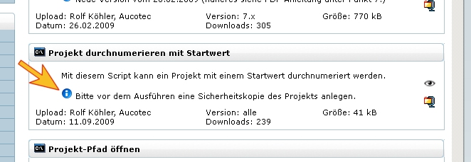

in der Tauschbörse gibts ein Script zum Hochzählen eines gesamten Projekts.
Aber Vorsicht, wenn Du die Klemmenpläne nicht per Stapel erstellst, sondern
diese regenerierst, sind die Klemmenpläne danach... ich sage mal "defekt".
Auch Vorsicht bei allen Listen, die Du in Zeichnungen ausgibst. Das Export-
Protokoll muss neu angepasst werden.

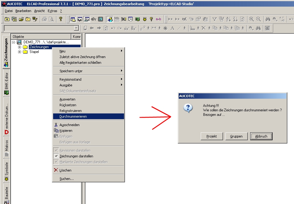

hallo Mario,
geh auf den ordner über der blattnummer, dann rmt, dann durchnummerieren.
code 63 ist fast richtig.
tschüss aus hannover
bodo m

dafür gibt es im Kontextmenüs deines Zeichnungsbaums die Funktion "Durchnummerieren". Da kannst du sogar auswählen.
Ordner einzeln oder Projektübgreifend hochzählen.

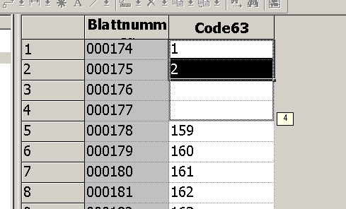

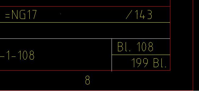

nun hab ich richtig die A.....-Karte. Habe "Durchnummerieren" versucht und nun sind alle meine A-, M- und U-Seiten numerisch. Rückgängig ist natürlich nicht möglich! Muss ich nun 200 Seite von Hand umbenennen?
Mir ging es darum, z.B. die "108" durchnumerieren zu lassen, und nicht die "143" (vormals U16)

Hallo Mario,
vor größeren Änderungen, oder wenn man ich nicht 100%ig sicher ist, IMMER
eine Sicherheitskopie anlegen. Das mache selbst ich heute nach 11 Jahre Elcad so,
und weise in der Tauschbörse auch immer darauf hin.

lt. Steffens Aussage kann man auswählen, ob Ordner usw. Auf diese Auswahl habe ich gerechnet, aber nach Klick auf "Durchnumerieren" ging der Spass sofort los, ohne Abbruchmöglichkeit. Damit war das Kind im Brunnen! Und normalerweise hole ich mir ein Projekt immer vom Server, aber ausgerechnet heute habe ich auf dem Netz gearbeitet.

diese Auswahl erscheint nur, wenn Du auf den Ordner "Zeichnungen" einen
Rechtsklick machst, und "Durchnummerieren" wählst. Bei allen anderen Ordnern
geht das Durchnummerieren sofort los.
Ich habe gerade ein bißchen probiert, und glaube, dass Du Dein Projekt
wieder reparieren kannst. Mache mal auf "Zeichnungen" einen Rechtsklick
und wähle "Durchnummerieren/Gruppen". Ich konnte damit den ursprünglichen
Zustand wiederherstellen.

nach dem RMT auf "Zeichnungen" öffnet sich ein neues Fenster mit den Buttons
[Projekt],  [Gruppen],  [Abbruch].
Was ist denn der Unterschied zwischen der 108 und 143? Kannst Du evtl. einen
Snapshot von Deinem ausgeklappten Tree machen. Ich stehe etwas auf der Leitung.
Uli

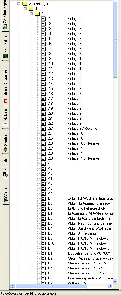

Hallo Uli,
nach RMT auf Zeichnungen lautet mein Menü (kein neues Fenster):
Neu, Schließen, alle Registerkarten schlißen, speichern unter, Revisionsstand, Ausgabe, Auswerten, Rücksetzen, Rekonstruieren, Durchnumerieren, Ausschneiden. Kopieren ...

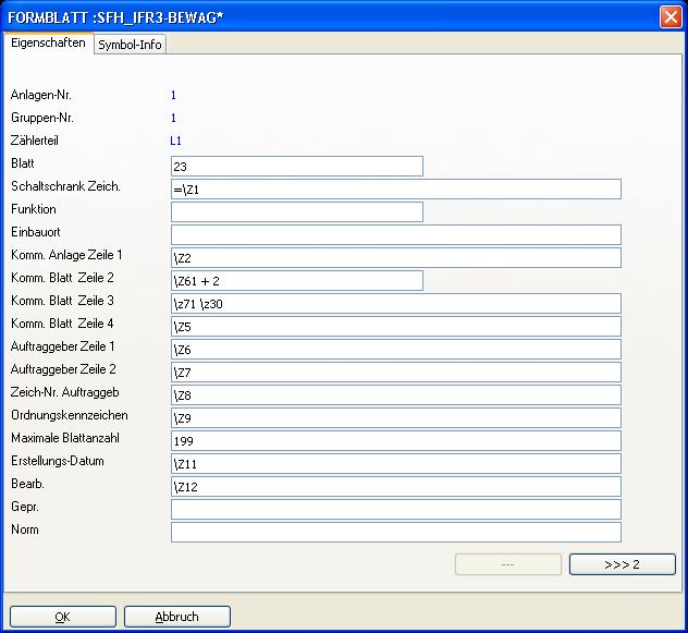

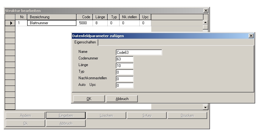

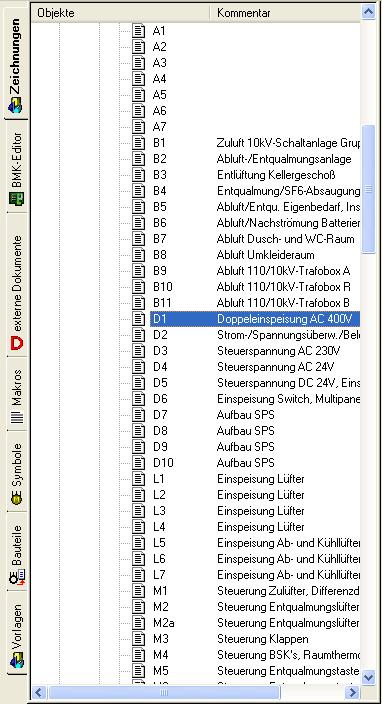

Anbei Bilder vom Tree und der Seitennumerierung. Code 62 ist ja der Seitenname wie angelegt. Dieser soll unverändert bleiben. Code 63 ist die Durchnumerierung wieviel M-Seiten, L-Seiten, U-Seiten usw. es gibt. Und Code 71 ist eben die Gesamtblattzahl (auf allen Seiten gelich).
Ich fragte nun, wenn Du Dir den Formblattaufruf anschaust, nach einem automatisierten Hochzählen des Blattes.

nach dem RMT auf "Zeichnungen" + Durchnummerieren öffnet sich ein neues Fenster mit den Buttons
Mit dem Snapshot des Trees meinte ich den Zeichnungstree. Ich kann mir nicht
vorstellen, wie Dein Projekt aufgebaut ist, und welche Order bzw. Gruppen
Du verwendest.
Die Blattnummer hochzählen geht per RMT, aber irgendwie willst Du etwas anderes
hochzählen... Glaube ich zumindest. (?)

nach dem RMT auf "Zeichnungen" + Durchnummerieren öffnet sich eben kein neues Fenster, sondern das Programm macht sofort los!
Den Zeichnungtree habe ich doch beigefügt (heisst "Tree").
Was Du als Blattnummer hochzählen bezeichnest, ist der Zählerteil. Richtig, diesen möchte ich nicht verändern. Ich muss was in der nächsten Zeile steht ("Blatt" mit Code 63) hochzählen. Und das ist, so scheint mir, ein Handeintrag. Hilft Dir dieser Tree (siehe links) mehr?

Hallo Mario,
ich habe eben von Elcad 7.3.0 bis 7.7.1 alles durchprobiert. Bei allen öffnet sich das Fenster,
wenn ich per RMT auf den Ordner ZEICHNUNGEN klicke und dann Durchnummerieren wähle.
Die Zeichnungsnummer steht immer im Code 62. Da Du weniger Ebenen benutzt, steht bei Dir die
Zeichnungsnummer im Code 63. Code 63 ist aber der Code für eine Gruppe. Elcad erkennt das, und schiebt
nun den Inhalt aus dem Code 63 auch in den Code 62.
In Deinem Tree ist also .1 und .2 und .3 der Code 62 (nicht 63!).
Elcad kann nicht damit umgehen, dass Deine Zeichnungen .1 und B1 und D6 heißen. "Durchnummerieren"
heisst für Elcad: Beginne bei 1 und dann immer eins mehr. Dein Punkt und die Buchstaben sind dem
Elcad dabei ganz egal.
Da ich immer noch nicht sicher bin, was Du neu durchnummerieren willst, hänge ich mal ein Bild mit ran.
Einfacher wäre, wenn Du ein ZIP aus Deinem Projekt machst, und es bei der Tauschbörse unter "Upload"
hoch lädst, und ich mir das mal ansehen kann, denn ich stehe immer noch komplett auf der Leitung.

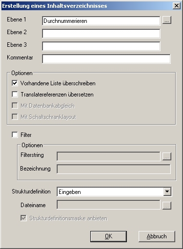

Hallo Mario,
der Code 63 ist bei Dir nicht für eine Ebene verwendet und reiner Handeintrag.
Lösung:
  • Inhaltsverzeichnis / neu / Standard
  • Ebene 1: "Durchnummerieren" / Strukturdefinition: Eingeben / [OK]  (siehe Bild 1)
  • [Eingeben] / Code 63 zufügen (siehe Bild 2)
  • mit 2x [OK] bestätigen
  • Inhaltsverzeichnis "Durchnummerieren" öffnen und regernieren
  • Bei Spalte "Code63" in die erste Zeile 1 und in die zweite Zeile 2 eintragen (Bild 3)
  • unten rechts an Zelle 2 den schwarzen Punkt nach unten ziehen (Bild 3)
  • jetzt sind alle Zellen durchnummeriert
  • Extras / Automatik / Zeichnungen anpassen
  • Projekt auswerten
Fertig.

erstellt am: 20. Mrz. 2012 12:53    Editieren oder löschen Sie diesen Beitrag!  <-- editieren / zitieren -->   Antwort mit Zitat in Fett Antwort mit kursivem Zitat
Hallo Mario,
klar geht das:
    (siehe Bild 1)
  • [Eingeben] anklicken
  • Code 62 zufügen (Name: "BLATT", Code: "62", Länge: "10") / [OK] drücken
  • Code 63 zufügen (Name: "Code63", Code: "63", Länge: "10") / [OK] und dann [Abbrechen] drücken
  • mit [OK] bestätigen
    (Bild 3)
    (Bild 3)
  • Projekt auswerten
Fertig.
Uli
