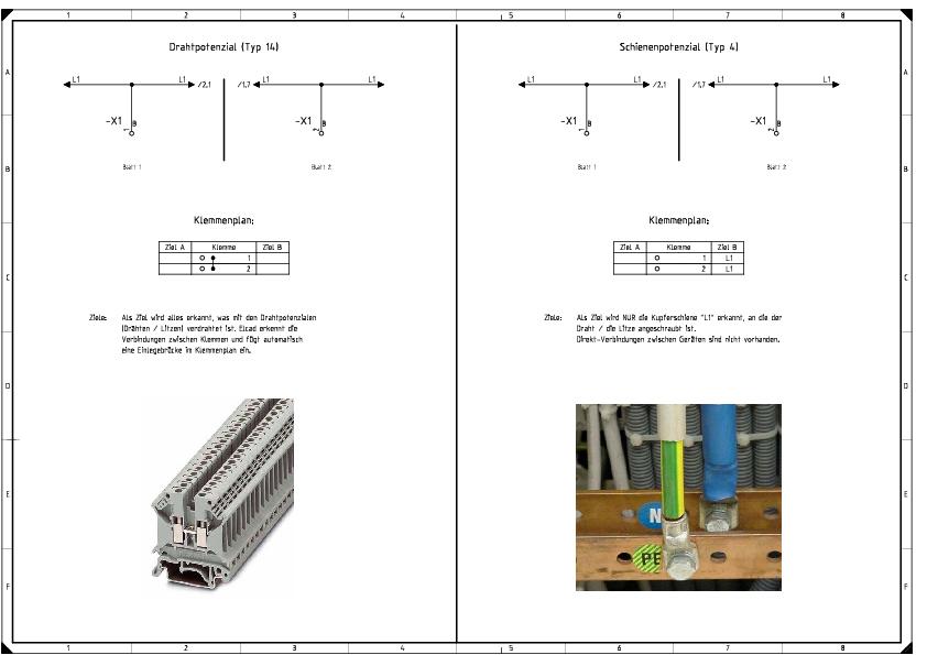

erstellt am: 20. Mrz. 2012 18:36    Editieren oder löschen Sie diesen Beitrag!  <-- editieren / zitieren -->   Antwort mit Zitat in Fett Antwort mit kursivem Zitat
Schienen-Draht-Potenzial.pdf
Original erstellt von I-Dioden:
Vielen Dank für eure Hilfe, das Tutorial ist wirklich hilfrei und beantwortet für den Moment all meine Fragen
Hallo (hast Du auch einen Namen?),
anbei noch mal eine Anleitung, die erklärt, was der Unterschied zwischen einem
Draht-Potential (Typ 14) und einem Schienen-Potential (Typ 4) ist.
Uli

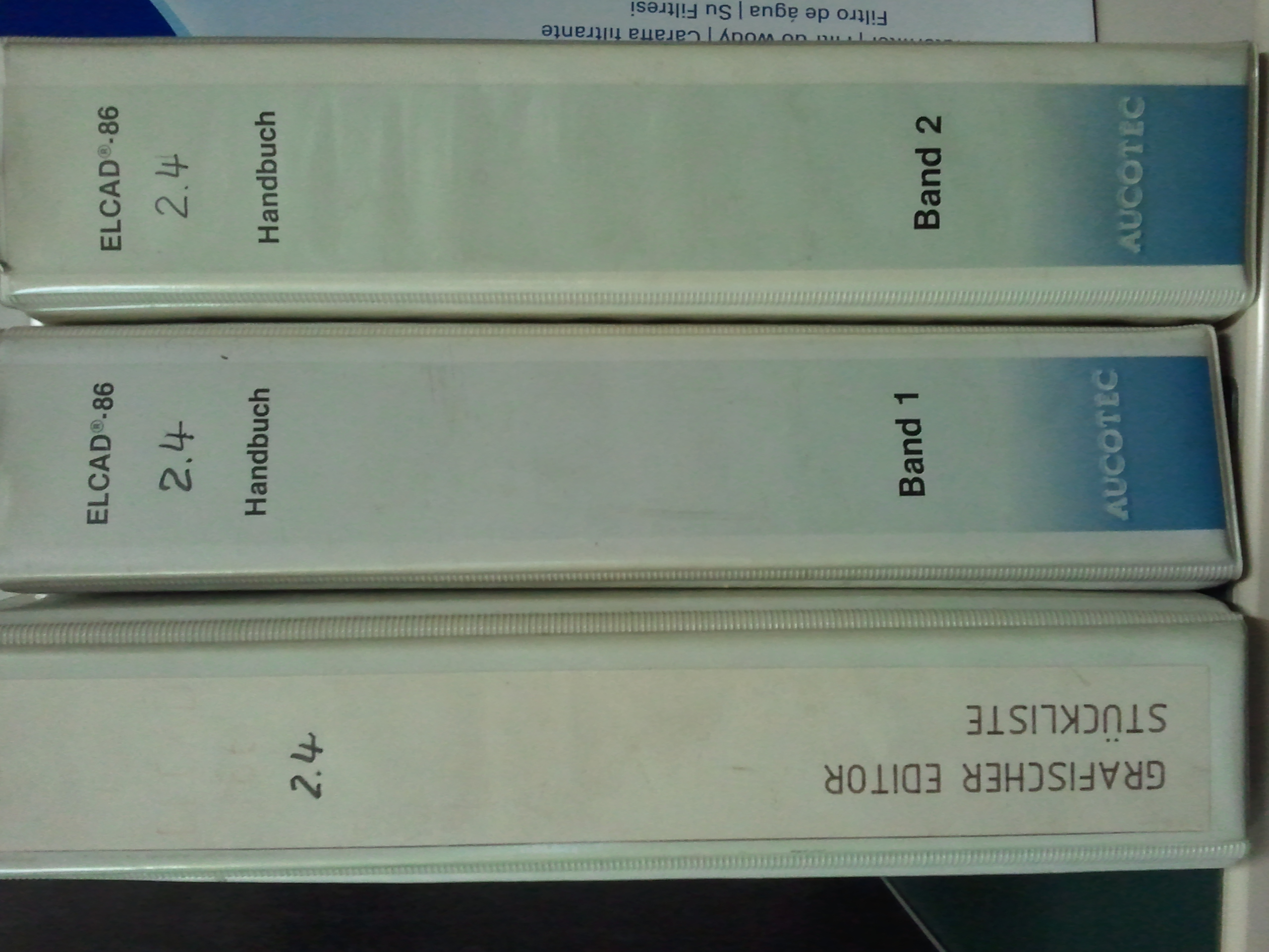

ELCAD86V2.0.pdf
Hallo Uli,
willst du es auch installieren?
und noch ein "Handbuch"
symbadische Grüße
Thomas

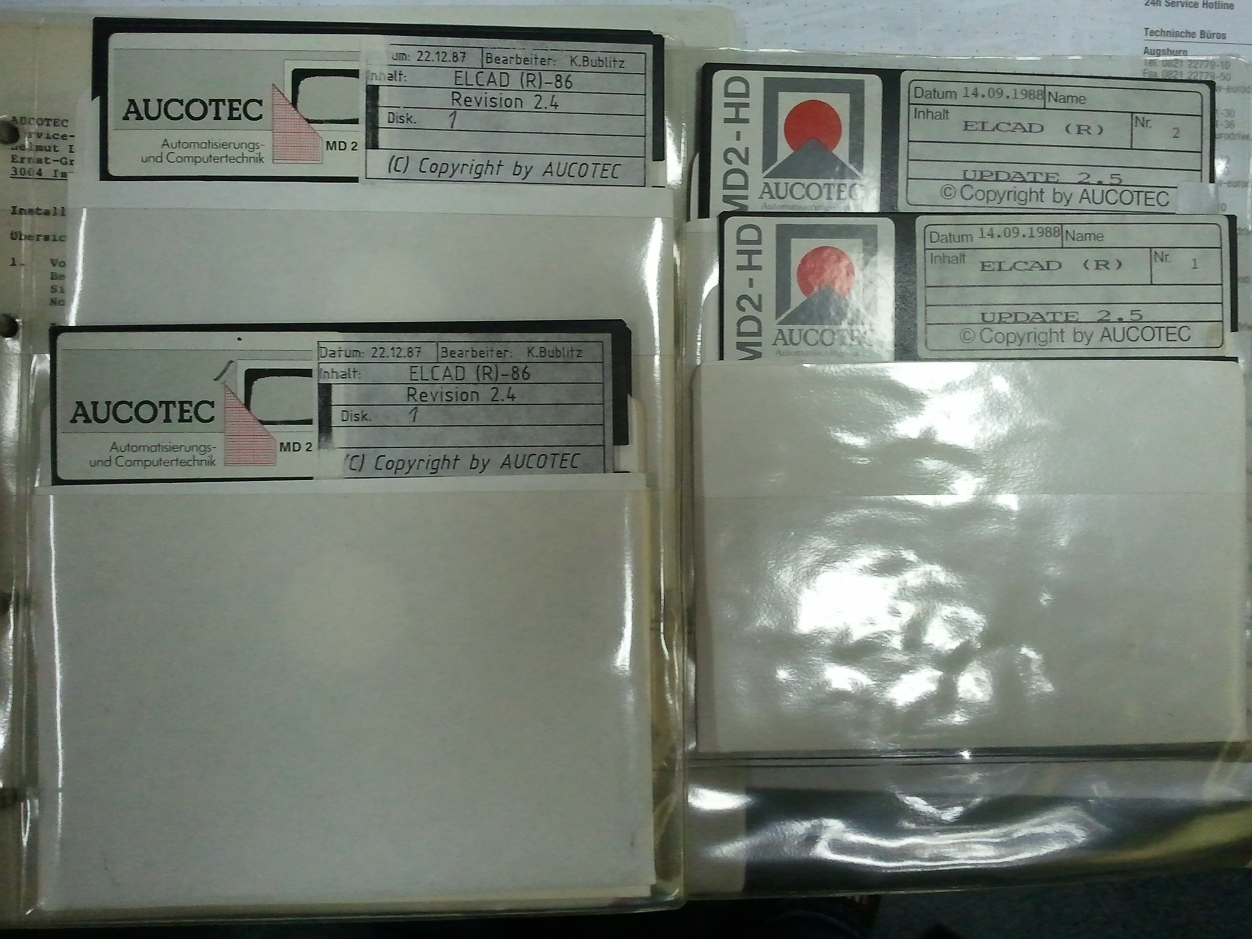

robroy55
Beiträge: 2633
Registriert: 13.07.2005
Elcad V5/V7 Prof.
Eplan V5/P8 Prof.
Sigraph(SPEL-D) V5/V8/V9/V10
Wscad V4/V5/Suite Prof.
Ruplan V4.7/V4.8 Std/EVU
Autocad LT 2007
erstellt am: 21. Mrz. 2012 10:15    Editieren oder löschen Sie diesen Beitrag!  <-- editieren / zitieren -->   Antwort mit Zitat in Fett Antwort mit kursivem Zitat    Unities abgeben: 1 Unity (wenig hilfreich, aber dennoch)2 Unities3 Unities4 Unities5 Unities6 Unities7 Unities8 Unities9 Unities10 Unities Nur für I-Dioden 10 Unities + Antwort hilfreich
Hallo Thomas,
und Ihr habt auch noch ein 5,25"-Floppy zum Installieren?
Grüße aus Frangn
Rob

Toto1901
Elektromechaniker
Sehen Sie sich das Profil von Toto1901 an!   Senden Sie eine Private Message an Toto1901  Schreiben Sie einen Gästebucheintrag für Toto1901
Beiträge: 232
Registriert: 05.06.2003
EPLAN 5.70 SC1
EPLAN P8 2.0 SP1 Buildnr.4831
EPLAN P8 2.1 Buildnr.5325
ELCAD 5.8.8
ELCAD 7.3.- 7.6.- 7.7.- 7.*
erstellt am: 21. Mrz. 2012 11:40    Editieren oder löschen Sie diesen Beitrag!  <-- editieren / zitieren -->   Antwort mit Zitat in Fett Antwort mit kursivem Zitat    Unities abgeben: 1 Unity (wenig hilfreich, aber dennoch)2 Unities3 Unities4 Unities5 Unities6 Unities7 Unities8 Unities9 Unities10 Unities Nur für I-Dioden 10 Unities + Antwort hilfreich
Original erstellt von robroy55:
Hallo Thomas,
Floppy 5,25" was ist das??
und immer ein Locher zur Hand um die Kapazität zu verdoppeln :-)
symbadische Grüße
Thomas

Original erstellt von Toto1901:
Hallo Thomas,
installieren mag ich es nicht.    Schade, dass Du das Handbuch (eher 4 Hand-Ordner)
nur als Papier hast. Einscannen musst Du das alles wegen mir natürlich nicht! Ich
war nur mal neugierig und schon das Inhaltsverzeichnis finde ich klasse!
Sieht irgendwie aus, als wäre es mit der Schreibmaschine geschrieben.
Uli
