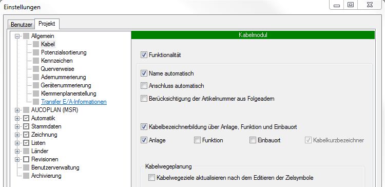

Liebe Elcad Freunde,
wir haben heute eine lustige erfahrung gemacht.
rechtsklick auf kabel (bmk) geh zu (tree)..... nun war bis letzte woche möglich, im tree die kabelbezeichnungen zu ändern bzw. umbennen.
nun heute geht es nicht mehr. auch der befehl im kotexmenü umbennen ist verschwunden...!!
hat jemand von euch ggf. eine idee was da sein kann?

Hallo el-kon.de,
die Funktionalität ob ein Kabel im Tree umbenannt werden kann oder nicht liegt an den Einstellungen im Projekt zur Kabelverwaltung.
Ist der Schalter "Kabelbezeichnerbildung über Anlage, Funktion und Einbauort" deaktiviert, dann ist ein direktes umbenennen des Bezeichners möglich! (Kabelbezeichner wird einzeln festgelegt -> direkt)
Ist der Schalter "Kabelbezeichnerbildung über Anlage, Funktion und Einbauort" aktiviert, dann ist kein direktes umbenennen des Bezeichners möglich! (Kabelbezeichner wird aus mehreren Attributen zusammengesetzt -> indirekt)

Hi SMAH,
super dank.
inzwischen habe ich es selbst genauso wie du es beschrieben hast gelöst. danke dir trotzdem.
leider, hatte ich aus versehen den schalter aktiviert...?!?!
