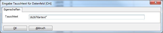

Hallo Jens,
versuch es mal mit Texte Tauschen in der Listenbearbeitung.
Den Menüpunkt findest du unter Extras!
Nachdem du dann das Zieldatenfeld ausgewählt hast, kannst du deine Tauschtexte angeben.
Die Syntax entspricht deiner!!
1&2&"Kartext"

Danke für die Antwort.
Ich kann beim Texte tauschen auf andere Spalten verweisen? Das ist mir völlig neu.
Die Lösung ist zwar prakmatisch, jedoch fehleranfällig, da der Benutzer immer manuell diesen Vorgang erledigen muss. Eine automatische Variante gibt es da nicht?
