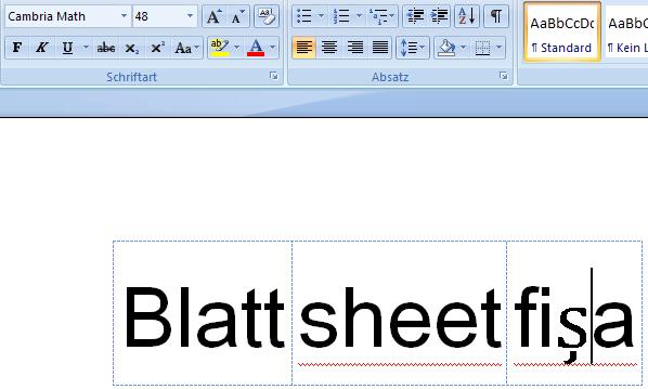

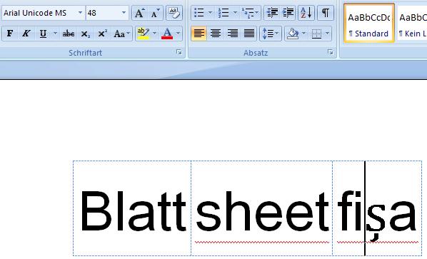

Für die Verwaltung der Unicode-Translatedatei (eine große Unicode-Textdatei) habe ich mir ein kleines Programm in einer Basic-Variante geschrieben. Damit konnte ich auch den Unicode-Wert des fehlenden Zeichens ermitteln.
Es geht aber auch online auf der Seite http://www.topsoft.at/pstrainer/pstrainer.php,  hier nach "Details zu UTF-8" suchen und dem Link folgen....
Die Windows-Zeichentabelle zeigt dann, daß das Zeichen im Zeichensatz fehlt.
Den zweiten Zeichensatz habe ich herausgefunden, indem ich das Excelfeld herauskopiert und in Word eingefügt hatte. Beispiel 1 zeigt "Arial Unicode MS" für Buchstabe i, Beispiel 2 zeigt "Cambria" Math für das Sonderzeichen.
