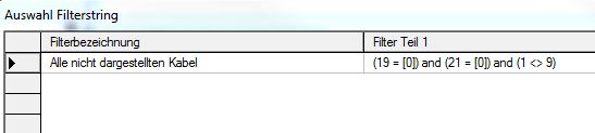

hier noch eine Übergangslösung um alle nicht verwendeten Kabel in einem Projekt zu ermitten und anschliessend zu löschen.
In der Kabelplanung auf der Liste der Kabel den Filter "Alle nicht dargestellten Kabel" auswählen und setzen. Nun können über das  Filterergebnis die Kabel markiert und gelöscht werden. Sollte der Filter nicht in der Auswahl der Filter vorhanden sein, dann einfach einen neuen Filter definieren.
(19 = [0]) and (21 = [0]) and (1 <> 9)
