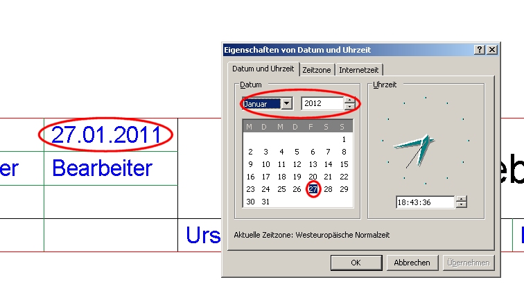

erstellt am: 27. Jan. 2012 18:49    Editieren oder löschen Sie diesen Beitrag!  <-- editieren / zitieren -->   Antwort mit Zitat in Fett Antwort mit kursivem Zitat
Hallo Mario,
Hallo Bodo,
habe gerade die Demo der 7.7 gestartet. Der Code 72 ändert sich bei mir nicht
automatisch. Es steht dort überall der 27.01.2011. Ist das Zufall, oder hat sich
Elcad genau um ein Jahr vertan?

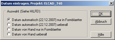

Mario, ich habe ein Script geschrieben, dass den Code 72 im gesamten Projekt
überschreibt. Es gibt mehrere Optionen zur Auswahl. Du findest es in der Tauschbörse.
Uli

der Code 72 ändert sich nicht automatisch.
In den mitgelieferten Formblättern wird er durch eine IF-Abfrage gefüllt.

hallo,
Pelle hat natürlich auch diesmal recht, ich war auf dem holzweg.
das datum wird nur überschrieben wenn nach dem > ein ! steht.
