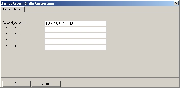

lässt sich beim Auswerten per CL (batch online) die Matrix (siehe Bild) vorgeben?
Kann man den Pfad und den Namen der Fehlerdatei vorgeben?
Hintergrund ist, dass ich ein Array an Projekten auswerten möchte, also z.B. alle
Projekte im Pfad x.
Danke schon mal.

Nachtrag
Ich habe folgendes vor:
- Suche alle Projekte im Pfad x => Array
- Batch offline/online mit Fehlerdatei "YYYY-MM-DD_Projekt.txt" im $propath
Dieses Script möchte ich laufen lassen, wenn ich im Nachhinein Symbole geändert
habe, die ein Neu-Auswerten erfordern. (Unzulässiger Zieldialog Code 1000)

Hallo Uli,
den Inhalt eines Ordners in EB einlesen ist nicht glücklich. Wenn zwischendurch ein Fehler auftritt (z.B. "unzulässiger Zieldialog") dann bleibt das Script stehen. Nach Behebung des Fehlers startet das Script von vorne und arbeitet alle Projekte, die bereits beim ersten Durchlauf behandelt wurden noch einmal ab.
Ich mach das so: Inhaltsverzeichnis des Projektordners in eine Datei schreiben (dir *.pro > liste.txt). Diese Liste mit "file open" einlesen und zeilenweise abarbeiten. Tritt dann ein Fehler auf, löscht Du in der Liste die Zeilen der bereits fertigen Projekte und startest ab dem fehlerhaften neu.
Bei dem Fehler "unzulässiger Zieldialog" bleibt das Script aber sowieso im Fehlerdialog stehen!

noch was:
Das Ändern der Einstellungen für den Auswertelauf geht nur über die ini-Einstellungen:
ini reopen, Sektion [Automatik], Schüssel "Online"
Jürgen

Hallo Jürgen,
danke Dir. Der Fehler "unzulässiger Zieldialog" würde im Elcad auftreten,
aber durch das vorherige Rücksetzen tritt der Fehler beim Auswerten nicht
mehr auf.
Den Schlüssel "Online" kannte ich bisher nicht, danke.
Jetzt wäre es noch schön, wenn man irgendwie die Fehlerdatei anlegen könnte.
