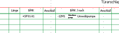

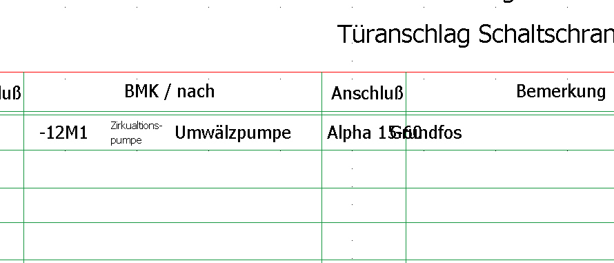

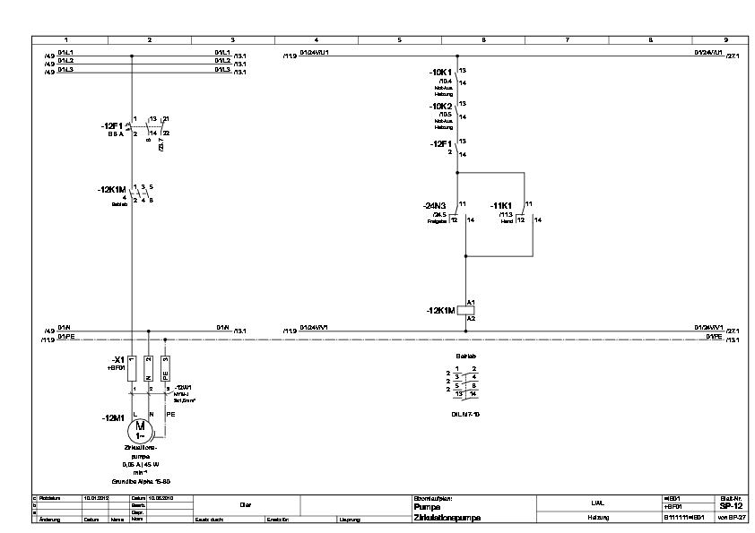

brauche unbedingt Hilfe...wenn ich eine Kabelliste ausgebe siehe PDF 2...soll unter Bemerkung
der Typ der Pumpe stehen PDF 1...kriege das aber nicht hin...kann mir jemand weiter helfen?

hallo Peter,
es sieht so aus als ob in dem platzhaltersymbol deines formblatts
und/oder dem ausgabeformat der code für den typ fehlt.

passt eben nicht!
du musst den code 11041 in die struktur deiner kabeltabelle einfügen, diese dann die
codenummer in das platzhaltersymbol einfügen. das kabel aus der
kabeltabelle löschen, neu auswerten und zielzeichen erzeugen.

das klappt jetzt mit den Projekt von dir...aber was unter Hersteller und Bezeichnug steht
zeigt er trotzdem nicht an...

Hersteller und Bezeichnung siehe pdf 1 oben
Hersteller:Grundfos
Bezeichung: Alpha

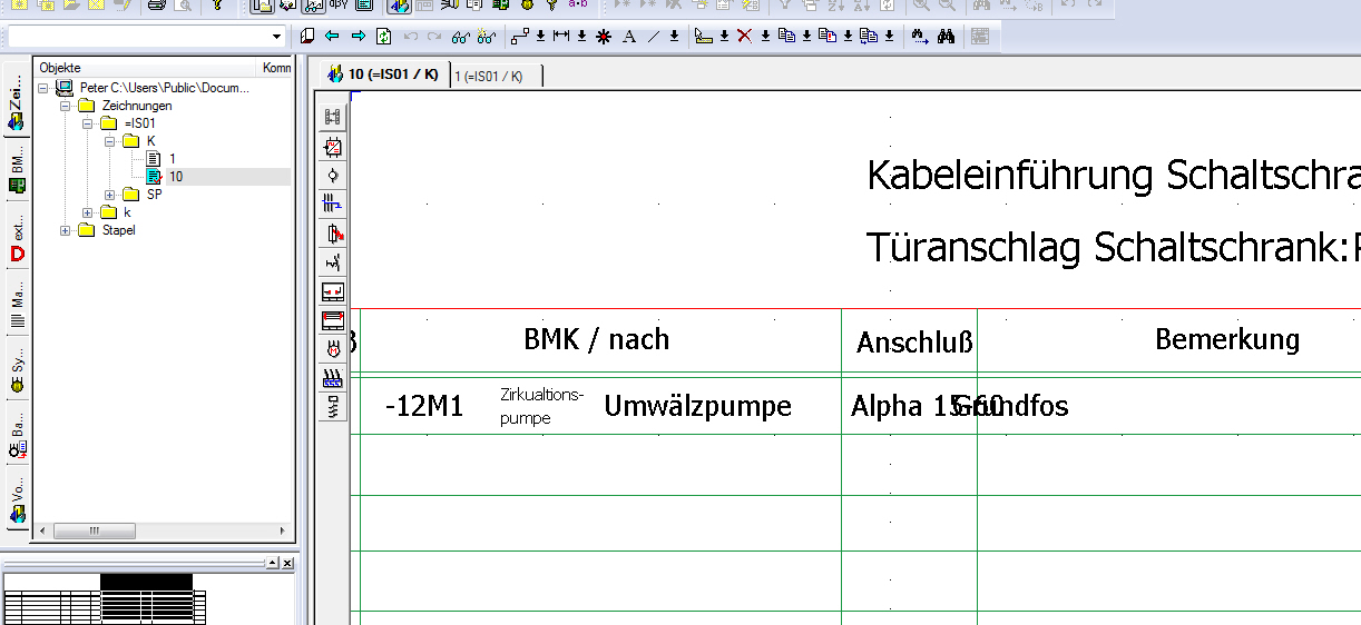

Hallo Bodo,
wenn ich die zeichnung öffne...passiert nichts..

hallo Peter,
schau in den anhang, die texte sind da - aber falsch plaziert.......

erstellt am: 11. Jan. 2012 13:50    Editieren oder löschen Sie diesen Beitrag!  <-- editieren / zitieren -->   Antwort mit Zitat in Fett Antwort mit kursivem Zitat    Unities abgeben: 1 Unity (wenig hilfreich, aber dennoch)2 Unities3 Unities4 Unities5 Unities6 Unities7 Unities8 Unities9 Unities10 Unities Nur für Peter1983 10 Unities + Antwort hilfreich
seite 10.............

Hallo Bodo,
da steht bei mir nichts von dem...

Hallo Bodo,
bei dir im projekt funkitioniert es jetzt...
aber in meinem nicht...voran liegt das falsche enstellung in elcad ?
