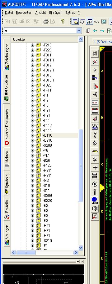

Moin moin,
meine Frage heute:
warum stehen meine Geräte im BMK-Editor wild durcheinander, und nicht alfabetisch geordnet? Ich suche mir manchmal einen Wolf!!
Vielen Dank für Eure Hilfe

kannst Du mal einen Screenshot zeigen.

Hallo Pelle,
hier ein Bild zu meinem Problem

Hallo Mario,
kannst Du jetzt noch im BMK-Editor auf dem Ordner "Geräte/Leisten/Potenziale"
die rechte Maustaste drücken und mir sagen ob dort irgendwelche Haken gesetzt sind.

Guten Morgen Pelle,
ja, bei geteilte Darstellung und Funktionssicht sind Haken gesetzt.

Hallo Mario,
wenn Du nun den BMK-Editor etwas verbreiterst dann sieht man
in der zweiten Spalte den Einbauort.
Da der Einbauort in der Sortierreihenfolge enthalten ist, fängt
die Sortierung bei wechselndem Einbauort wieder neu an.
Die einzige Sicht die nach Bmk sortiert ist die Produktsicht.
