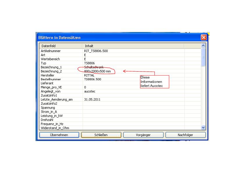

Hallo aucotec-Team,
wer kontrolliert eigentlich die Materialdatenbank, die Ihr mit Elcad ausliefert?
Wie an dem Beispiel in der PDF zu sehen, sind die Angeben von aucotec fehlerhaft.
Ich wollte die 7.70 Datenbank für einen Neuanfang benutzen und wurde gleich von einem Kollegen darauf hingewiesen, das der erste Artikel den er nutzen wollte falsch ist.
Kann/Muss ich davon ausgehen, das die Daten in der Datenbank NICHT auf richtigkeit geprüft sind?

hallo Heiko,
du musst auf jeden fall davon ausgehen, dass bei aucotec menschen arbeiten, welche bekanntlich
fehler machen.
diese daten sind sicher über excel eingelesen worden, woher diese quelle kommt weiss ich nicht.
solche fehler findest du bestimmt auch in den originalen daten der hersteller - aber wie schon gesagt -
auch bei dem arbeiten nur menschen.

Hallo Heiko,
die in der Materialdatenbank ausgelieferten Daten sind als reine Beispieldaten gedacht.
Wie Du feststellen kannst ist lediglich ein einziger Schrank von Rittal vorhanden.
Im Übrigen hast Du im Katalog den falschen Schrank markiert. Es ist derjenige rechts daneben.

hallo,
Pelle hat völlig recht. die daten sind im beispiel eher unwichtig, die strukturen
sind es.

Das ist übrigens kein Elcad-spezifisches Problem. Ich übernehme generell keine Daten ungeprüft. Ein gutes Beispiel hierfür ist Siemens. Wenn Du da mal an der richtigen Stelle z.B. Eplan-Makros übernehmen willst viel Spaß!
Da gehe ich eher nach dem Motto: Trau keiner Statistik, die Du nicht selbst gefälscht hast!

danke für Eure Antworten.
Jetzt weiß ich wenigstens, das ich die Daba komplett leer machen muß und wie von Null beginnen müssen.
Wäre ja schön wenn es von den Herstellern entsprechende Datenbanken geben würde.
Ja, ich weiß, in der Tauschbörse gibt es da was, aber wie aktuell ist es?

moin Heiko,
es gibt diese datanbanken von den herstellern! natürlich im excel
format, meistens.

Hallo Bodo,
Original erstellt von Bodo_M:
format, meistens.
Excel ist ja schön und Gut, aber da ist dann ja keine Symbolik dabei.
Teilweise kann man sich ja mit einem Universalsymbol zumindest beim Aufbauplan helfen,
aber im Schaltplan sollte ein Schütz schon eine Schütz und kein rechtteckiger Kasten sein.
Ich weiß ja nicht, wie groß der Marktanteil von Elcad ist, aber sollte es nihct im Interesse der Hersteller sein, die CAD-Systeme zu unterstützen um die Verwendung Ihrer Produkte zu erleichtern?

Moin Heiko,
es gibt oder gab ja mal die ECAD-Bauteilenorm, auf die sich die Hersteller geeinigt haben. Da sollen die Daten dann für verschiedene Systeme verwendbar sein.
In wieweit das noch der Fall ist bzw. was da angeboten wird weiß ich aktuell nicht.
Am Besten mal Dr. Google fragen!

Wie binde ich ECAD-Dateien in Elcad ein? Brauche ich da wieder eine Lizenz?

hallo Heiko,
du benötigst nur die daten, keine lizenz!

wenn ich der Datenbank von der CD nicht vertrauen kann, wie sieht es denn mit den Daten des Data-Services aus?
Sind die Artikeldaten dort kontrolliert?

moin Heiko,
sicher, aber auch dort nur von menschen!
