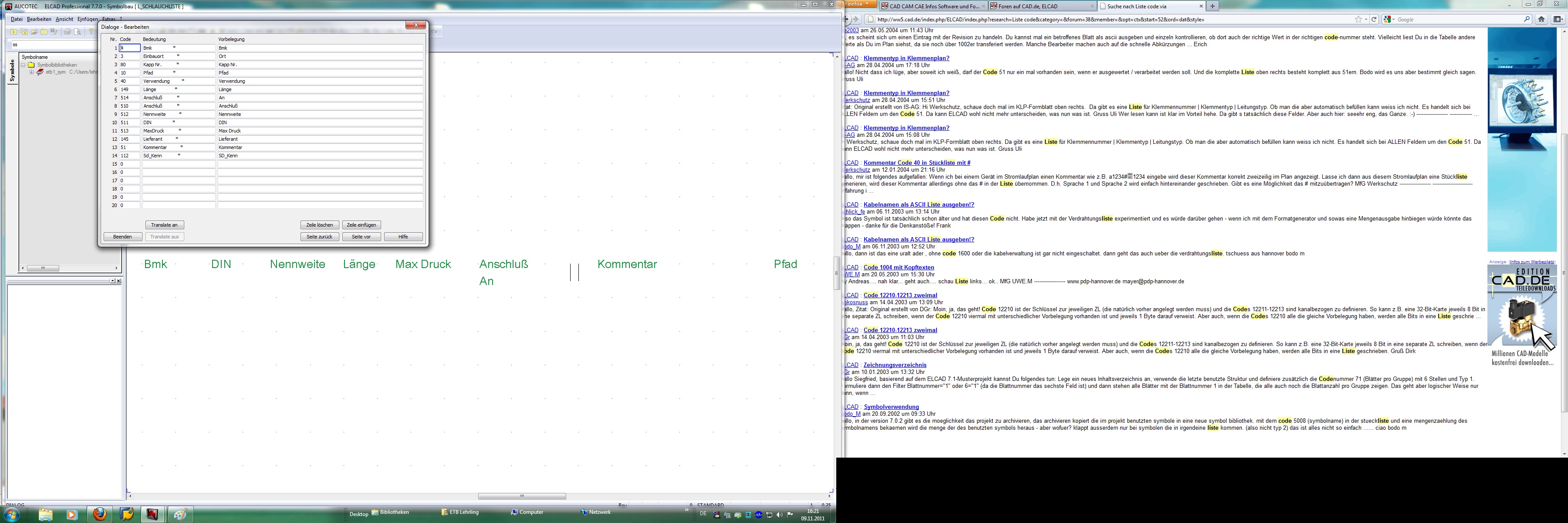

die Schlauchliste besteht bei uns schon. Nur, dass die Zeichenanzahl für den Anschluß zu gering ist (max. sind 12 Zeichen möglich, sollen aber 16 sein).
Mein Gedanke ist nun, mit einer zweiten Eingabemöglichkeit am Symbol einen weiteren Eintrag vorzunehmen. Dabei versuchte ich, mit verschiedenen Codenummern den Anschlusstext zu übertragen (zum Beispiel mit Code 514).
Allerdings schlug jeder Versuch bisher fehl.
Was mache ich falsch???

Aslo in die Schlauchliste werden eingetragen (und damit werden auch folgende Daten mit übertragen): BMK; DIN; Nennweite; Länge; Max. Druck, Anschlussart, Größe und Pfad.

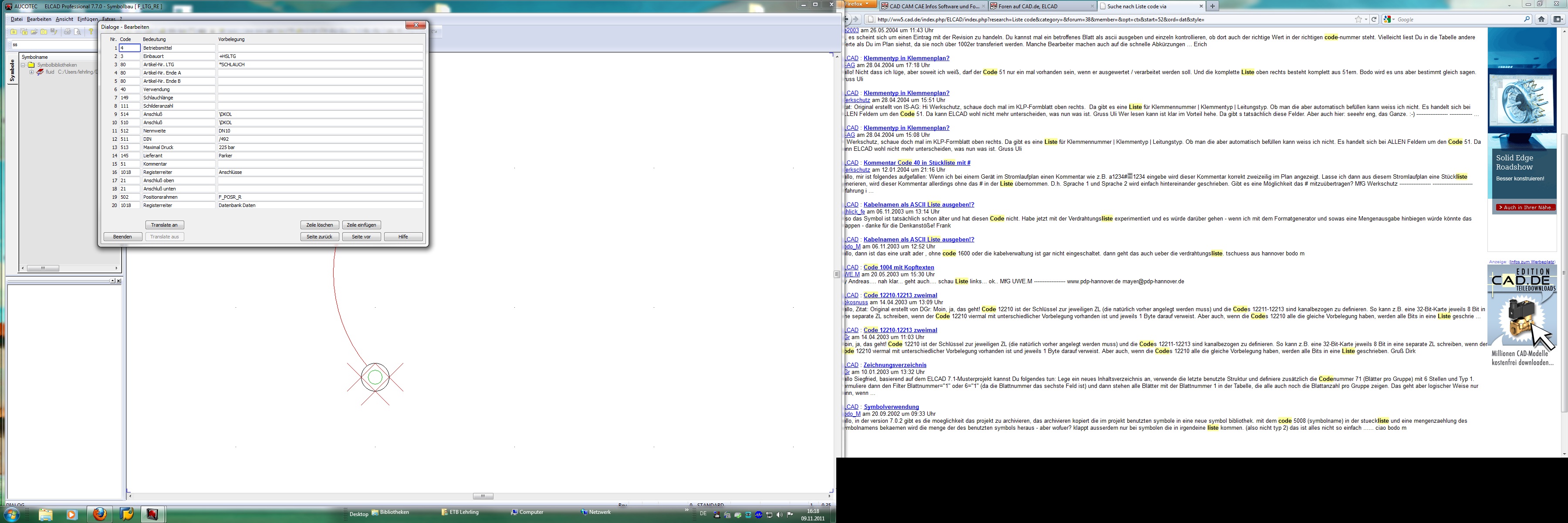

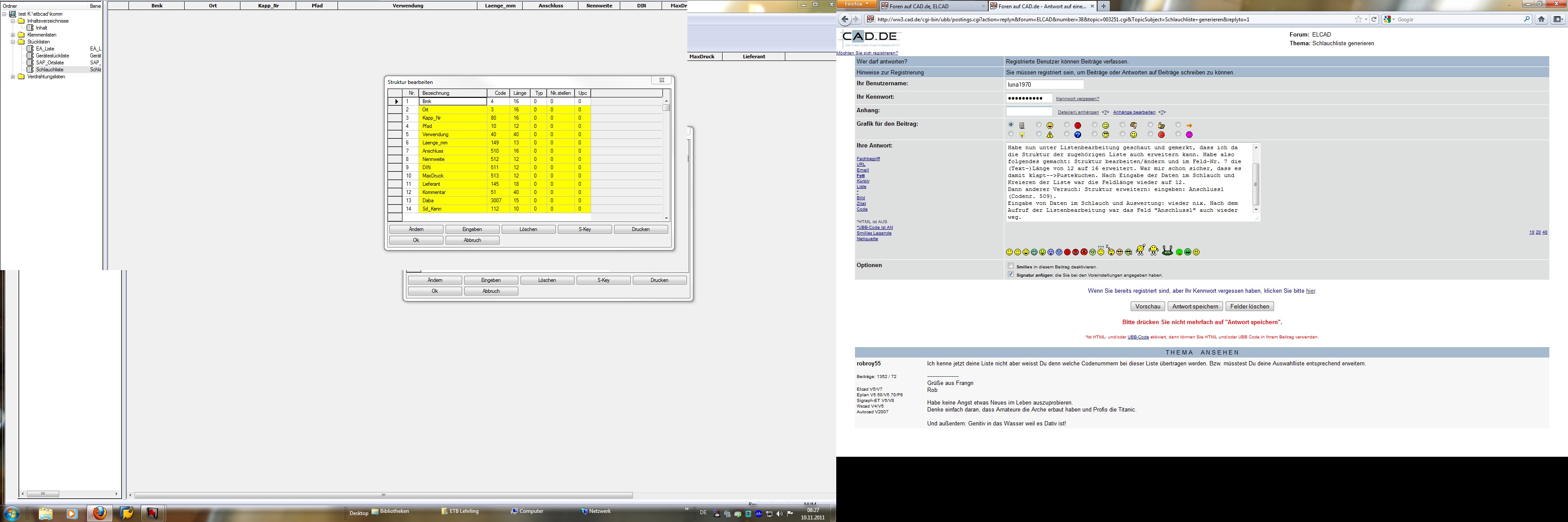

Habe nun unter Listenbearbeitung geschaut und gemerkt, dass ich da die Struktur der zugehörigen Liste auch erweitern kann. Habe also folgendes gemacht: Struktur bearbeiten/ändern und im Feld-Nr. 7 die (Text-)Länge von 12 auf 16 erweitert. War mir schon sicher, dass es damit klapt-->Pustekuchen. Nach Eingabe der Daten im Schlauch und Kreieren der Liste war die Feldlänge wieder auf 12.
Dann anderer Versuch: Struktur erweitern: eingeben: Anschluss1 (Codenr. 509).
Eingabe von Daten im Schlauch und Auswertung: wieder nix. Nach dem Aufruf der Listenbearbeitung war das Feld "Anschluss1" auch wieder weg.
siehe auch Dateianhang von heute (Listenstruktur.jpg)
Was muss ich machen, damit es funzt?

@Bodo:
das "Kreieren der Liste" ist ein KS-Script, bei dem im create table ... length[12] die 12 Zeichen festgelegt sind.

habe auch gerade herausgefunden, dass beim regenerieren der schlauchliste eine c-prozedur dahinter steht.
aber auch wenn ich die länge beim anschluss von 12 auf 16 erweitere, wird die liste nach dem programmablauf von 16 auf 12 zurückgesetzt.
