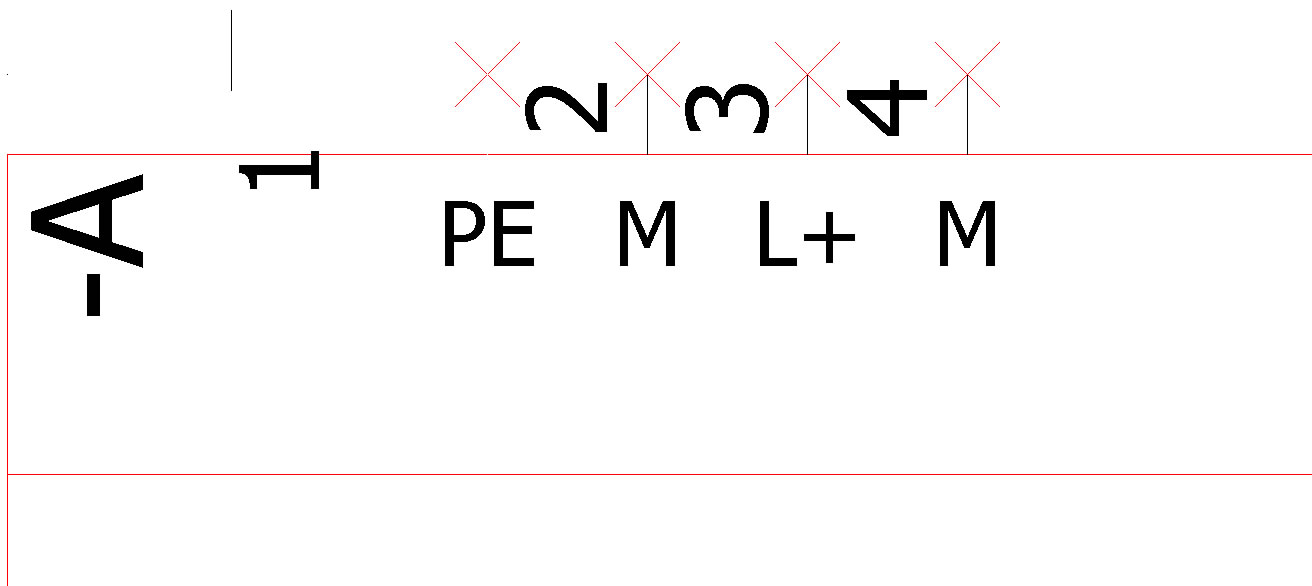

ich habe ein ganz komischer Phenomenon. Bei einem Symbol lassen sich alles andere bis auf die Verbindungen verschieben.
Koennte mir wohl jemand bitte helfen und mir mitteilen, was ich hier uebersehe?

was meinst Du mit verschieben? Im Symbolbau oder im Schaltplan?

kopiere das symbol in eine neue bibliothek und schicke mir diese.
bitte mit kurzer erklärung, ich habe es auch nicht wirklich
verstanden.

ich vermute, es geht um die Anschlüsse (rote Kreuze). Um die mit zu verschieben braucht man das Kommando vf (verschiebe Fenster).
