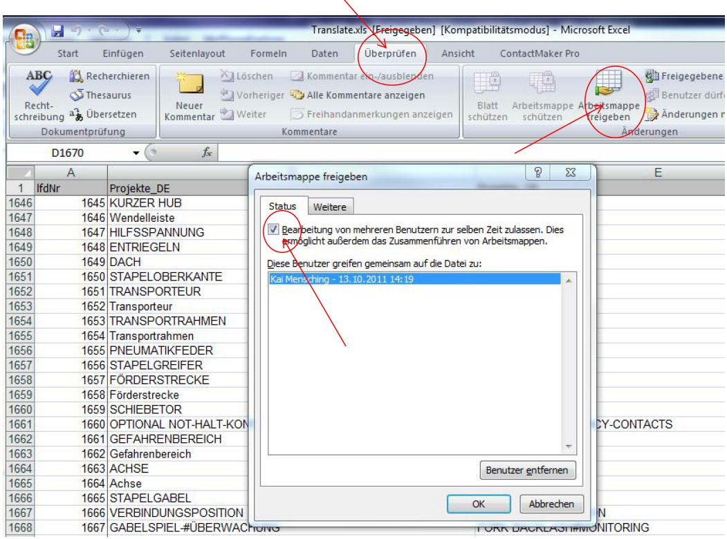

falls noch jemand das Problem hat, das er eine Excel-Translatedatei nicht im ELCAD neu laden kann wenn diese Tabelle im Excel (ab Version 2007) bereits geöffnet ist. Dies liegt an einer Einstellung im Excel.
Lösung:
damit ein geöffnetes Excel-Sheet ab v.2007 von anderen Programmen (in diesem Falle ELCAD) (ein)gelesen werden kann muss die Arbeitsmappe mit dem Excel-Sheet für andere freigegeben werden, hierfür kann ein Harken gesetzt werden. Diesen findet man im Ribbon-Menü von Excel im Register Überprüfen - Arbeitsmappe freigeben.
Siehe Bild
Wenn der aktiviert wird, kann Elcad die XLS sofort einlesen (z.B. über Extras - OBDC-fähige Translatdatei neu laden) und anzeigen, ohne das dieses Sheet im Excel erst geschlossen werden muss.

Hallo Kai,
danke für den Hinweis.
Viele Grüße aus Erlangen
Uli

auch von mir vielen Dank. Das hat mich schon ne ganze weile geärgert.
