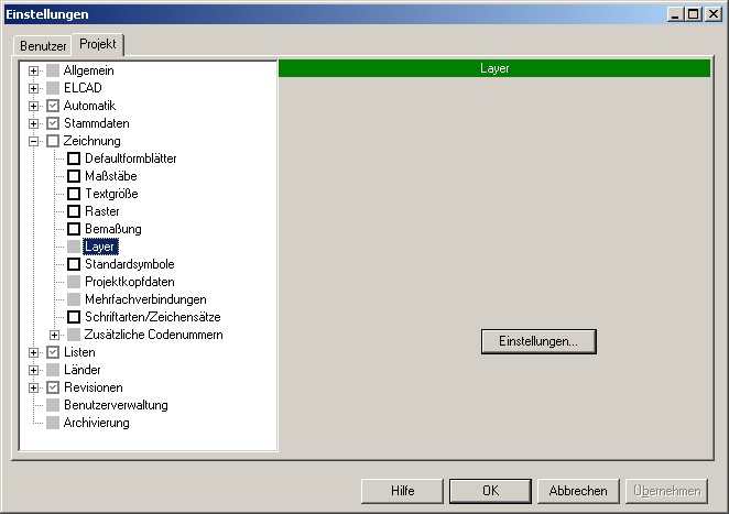

erstellt am: 02. Nov. 2011 12:06    Editieren oder löschen Sie diesen Beitrag!  <-- editieren / zitieren -->   Antwort mit Zitat in Fett Antwort mit kursivem Zitat    Unities abgeben: 1 Unity (wenig hilfreich, aber dennoch)2 Unities3 Unities4 Unities5 Unities6 Unities7 Unities8 Unities9 Unities10 Unities
ich versuche gerade, die Layer-Technik für die Version 7.7.0 zu konfigurieren und beobachte folgende Effekte:
Die Layer sollen projektspezifisch geschaltet werden.
Also habe ich die Sektion [Layer] in die Projekt.ini eingetragen (mit ASCII-Editor).
Wenn ich nun das Projekt öffne und wieder schliessse, dann befindet sich die Sektion [Layer] auch in der Aucotec.ini, und in der Projekt.ini-Konfigurationsmaske Zeichnung ist der Punkt Layer ausgegraut. (siehe Bilddatei).
Muss ich das so verstehen, dass die Layer-Konfiguration ausschliesslich beim Benutzer (Aucotec.ini) abgehandelt wird?
Habe ich was nicht begriffen?
Wo kann die Bedeutung von diesen ausgegrauten Konfigurationspunkten nachgelesen werden (ich finde es mal wieder nicht in der OH...!)

erstellt am: 02. Nov. 2011 12:45    Editieren oder löschen Sie diesen Beitrag!  <-- editieren / zitieren -->   Antwort mit Zitat in Fett Antwort mit kursivem Zitat    Unities abgeben: 1 Unity (wenig hilfreich, aber dennoch)2 Unities3 Unities4 Unities5 Unities6 Unities7 Unities8 Unities9 Unities10 Unities Nur für TIF 10 Unities + Antwort hilfreich
Hallo Thomas,
der Punkt Layer ist nicht ausgegraut, sondern er bietet nur nicht die
Möglichkeit ihn an- oder abzuhaken.
Ansonsten ist das Problem, dass man die Layerkonfiguration (hinsichtlich Namen)
im Projekt macht, die letzte Einstellung (hinsichtlich Sichtbarkeit) im
Benutzer macht. Dadurch wird eine fehlende Layerkonfiguration im Benutzer
als Kopie aus dem Projekt angelegt.
Viele Grüsse von Saltkråkan

erstellt am: 02. Nov. 2011 16:22    Editieren oder löschen Sie diesen Beitrag!  <-- editieren / zitieren -->   Antwort mit Zitat in Fett Antwort mit kursivem Zitat    Unities abgeben: 1 Unity (wenig hilfreich, aber dennoch)2 Unities3 Unities4 Unities5 Unities6 Unities7 Unities8 Unities9 Unities10 Unities
Hallo Pelle,
ich verstehe Dich leider nur in Teilen.
Folgendes habe ich durch Ausprobieren ans Licht gebracht:
Eine in der Project.ini vorhandene Layer-Konfiguration wird, aber nur wenn keine vorhanden ist, in die Aucotec.ini kopiert. Danach agieren beide Konfigurationen selbstständig. Wenn ich die Layer-Konfiguration in der Project.ini ändere, dann bekommt das die Aucotec.ini nicht mit, es erfolgt also kein Abgleich mehr. In beiden Ini-Dateien steht dann diesbezüglich unterschiedlicher Inhalt.
Wenn ich in der Zeichnung (GE) LayerSchalteinstellungen verändere, dann werden diese in der Aucotec.ini gespeichert. Allerdings sind diese nur gültig, solange das Projekt geöffnet ist.
Beim Schliessen und Wiederöffnen des Projektes gelten wieder die Vorbelegungen aus der Project.ini
Offenbar sind die Layer-Namen in der Aucotec.ini bedeutungslos, und nur die Sichtbarkeitsschaltungen anhand der Nummer wirken sich (während das Projekt geöffnet bleibt) aus.
Etwas weniger verwirrend würde es erst, wenn die Namen abgelichen werden, doch die bleiben von der Erstkopie auf immer und ewig (und u.U. falsch) erhalten.

erstellt am: 03. Nov. 2011 10:49    Editieren oder löschen Sie diesen Beitrag!  <-- editieren / zitieren -->   Antwort mit Zitat in Fett Antwort mit kursivem Zitat    Unities abgeben: 1 Unity (wenig hilfreich, aber dennoch)2 Unities3 Unities4 Unities5 Unities6 Unities7 Unities8 Unities9 Unities10 Unities Nur für TIF 10 Unities + Antwort hilfreich
Hallo Thomas,
es ist bekannt, dass das etwas unglücklich ist.
Eigentlich müsste es so sein, dass die Konfiguration der Layernamen
in der project.ini und die aktuellen Einstellungen zur Sichtbarkeit
in der aucotec.ini liegen.
Da aber die Routine zum Lesen und Schreiben der Layereinstellungen
für beide Inis identisch ist, enthält auch die project.ini die
Sichtbarkeit und gewinnt damit beim Starten eines Projektes.
Andersherum werden die Namenseinstellungen aus der project.ini
in die aucotec.ini geschrieben, wenn es dort keine eigene
Einstellung gibt.
Man müsste sich dieses Themas mal annehmen. Es ist schon seit
längerem in der ReDa eingetragen.
