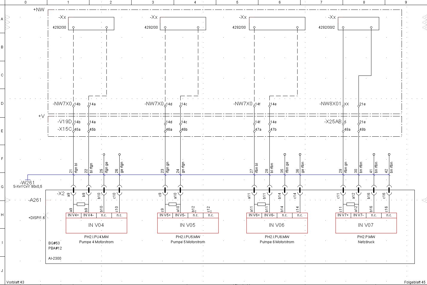

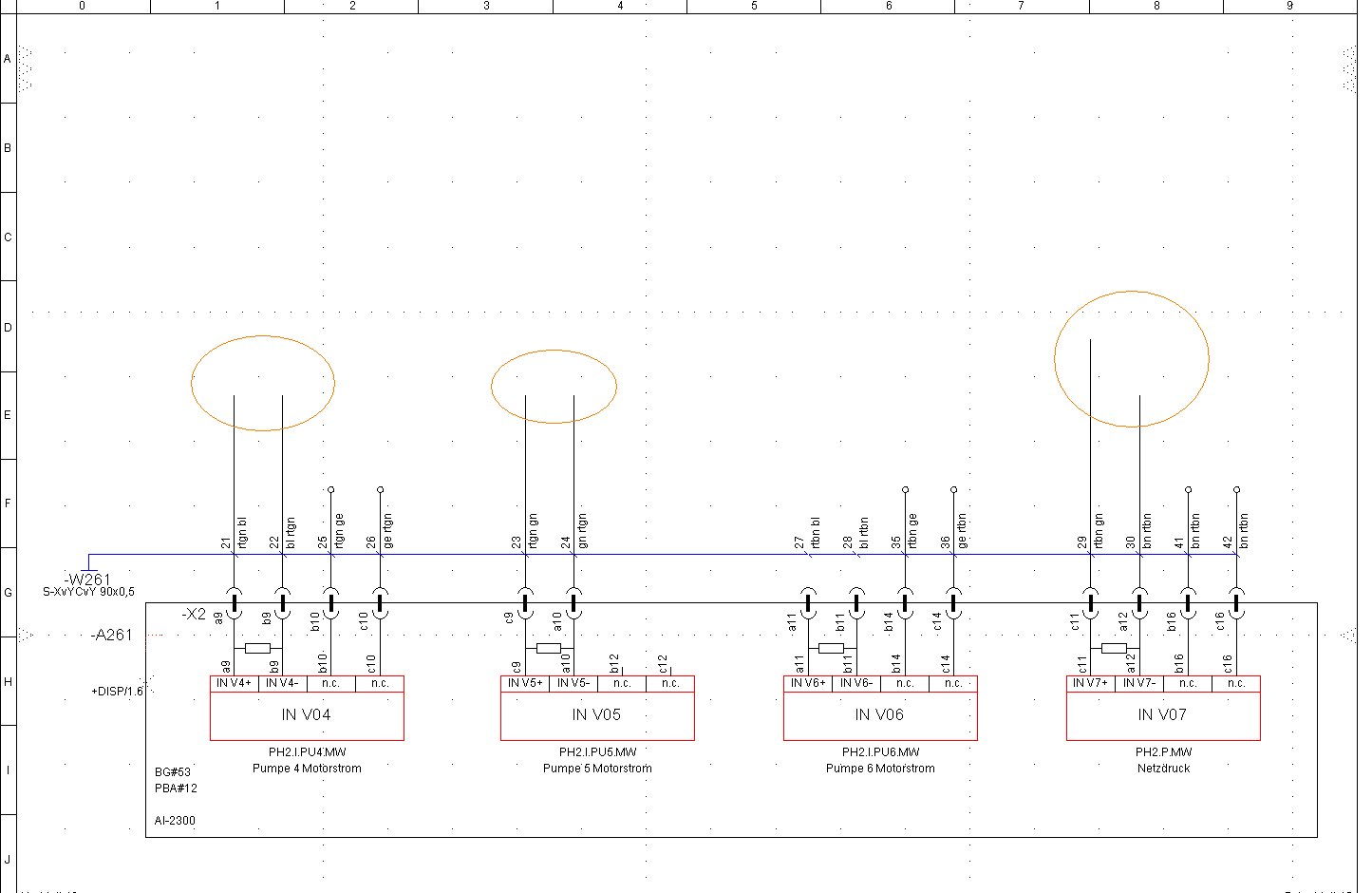

wenn ich einen Bereich einer Zeichnung mit "Lösche Fenster" (LF) lösche, bleiben Verbindungen mit offenen Ende stehen.
Bild 1: zeigt die Ausgangssituation
Bild 2: Zeigt den Löschrahmen
Bild 3: zeigt das Problem in den Orangen Kreisen
Irgendwelche Ideen, warum diese Verbindungen nicht komplett gelöscht werden?

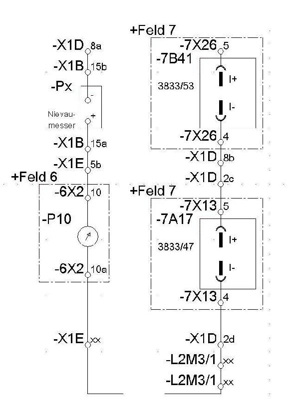

Hallo Jürgen,
eine Linie ja, aber eine Verbindung wird eigentlich gelöscht, wenn man das
Symbol am einen oder anderen Ende entfernt. Siehe Bilder.

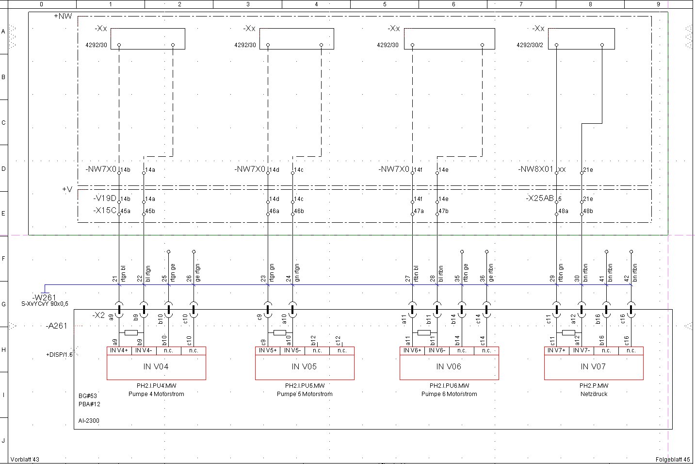

Die 5 Bilder in der anbeiliegenden PDF zeigen folgendes:
Bild 1: Orginal
Bild 2: Orginal nach "test ans"
Bild 3: den "LF"-Rahmen
Bild 4: das ergebnis von "LF"
Bild 5: Bild 4 + "test ans"
Und was lerne ich daraus?
Heiko

Das passiert sogar bei LA. Es bleiben manchmal Verbindungen stehen, die an keinem Ende einen Anschluss haben. Und bei LA erwarte ich eigentlich das wirklich allles gelöscht wird.
Zumindest in Version 7.3.2 gesehen. Ob es in den neueren noch immer so ist kann ich nicht sagen.
Grüße aus Frangn

Hier meine Analyse für das Löschen:
Die vorhandenen Grafikelemente werden der Reihe nach gelöscht.
In diesem Fall handelt es sich um SYMBOLE und ECKEN.
ECKEN sind quasi Hilfssymbole mit einem Anschluss, die immer dann
verwendet werden, wenn am Ende einer Verbindung kein richtiges
Symbol sitzt. Im konkreten Fall sind es im Fenster 4 ECKEN.
Die Analyse zeigt dass die Grafik unterschiedlich aufgebaut ist:
Auf Blatt 1 sind die Verbindungen zuerst gezeichnet und dann die
Symbole. Also ist die Reihenfolge erst ECKEN, dann SYMBOLE.
Auf Blatt 2 ist es genau umgekehrt.
Das besondere des Löschen ist, dass wenn ein Symbol gelöscht wird,
versucht wird die Verbindung wieder zu schließen. Je nach Reihenfolge
von ECKEN und SYMBOLEN können dabei offensichtlich Verbindungen
stehen bleiben.

Am einfachsten hängt man an das LF einfach ein LLF an. Dann ist
wieder alles in Ordung.
Ein Änderung in der Löschen-Routine würde ich nicht empfehlen.
