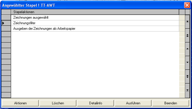

Hallo Bodo,
könnte man nicht mit einem Zeichnungsfilter per Stapel
z.B. nur Kabellisten 5008 = CL_A3L_FORM_xxx ausgeben?
Ist nur so eine Idee...
PS: die Antwort 5008 war schon mal gut, hab ich nicht gewusst
Viele Grüsse
Peter
