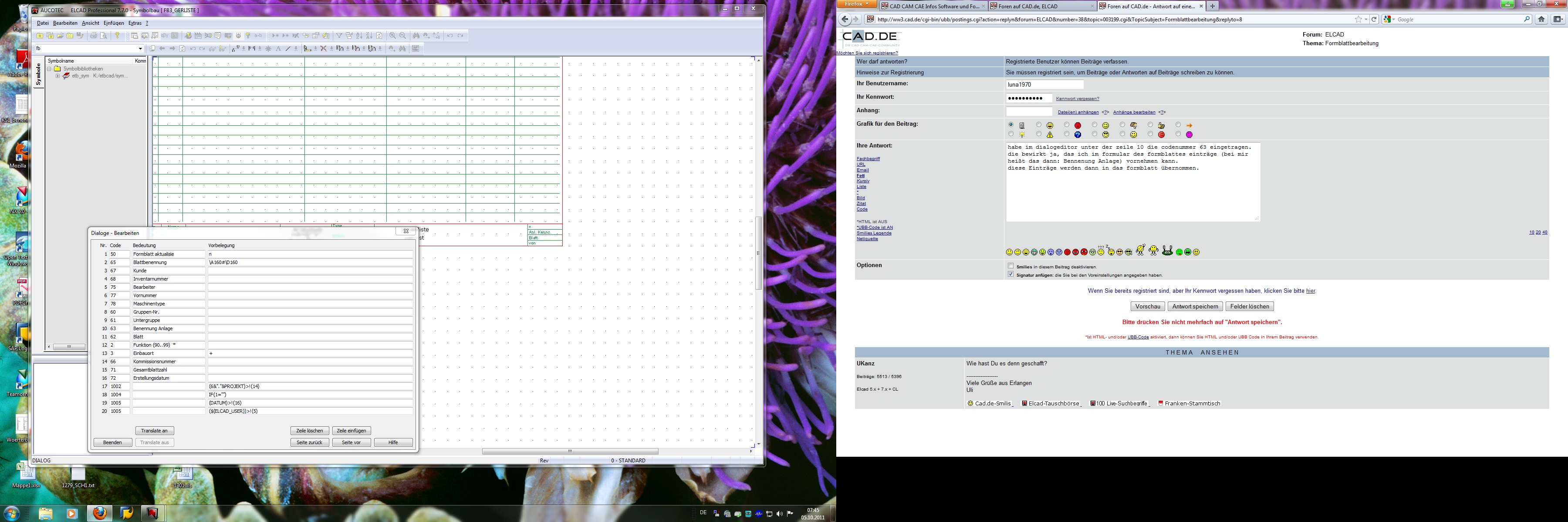

Ich will ein Formblatt so bearbeiten, dass in der Geräteliste zusätzlich steht, um welche Geräteliste es sich handelt.
Wenn sich die Geräteliste unter dem Anlagenkennzeichen "C" befindet, soll zusätzlich noch "Kühlmittel" da stehen. bei Anlagenkennzeichen "L" soll zusätzlich "Schmiermittel" in der Geräteliste stehen.
Wie mache ich das?
Danke im Voraus...

Hallo Luna,
das kannst Du mit einer IF-Abfrage lösen. In deinem Bild ab Zeile 17! Dazu in der Hilfe vielleicht mal nach Code 1004, 1005 und 1007 suchen.
Grüße aus Frangn
Rob

erstellt am: 04. Okt. 2011 12:05    Editieren oder löschen Sie diesen Beitrag!  <-- editieren / zitieren -->   Antwort mit Zitat in Fett Antwort mit kursivem Zitat    Unities abgeben: 1 Unity (wenig hilfreich, aber dennoch)2 Unities3 Unities4 Unities5 Unities6 Unities7 Unities8 Unities9 Unities10 Unities
im Feld Geräteliste bei der "8" soll dann Hydraulik oder Pneumatik oder... stehen
If: und dann wie weiter?

erstellt am: 04. Okt. 2011 12:18    Editieren oder löschen Sie diesen Beitrag!  <-- editieren / zitieren -->   Antwort mit Zitat in Fett Antwort mit kursivem Zitat
Hallo Luna,
in Deinem Bildausschnitt sehe ich kein Anlagenkennzeichen (Code 1 bzw. 5).
Hat Dein Formblatt den Code 1 oder 5?

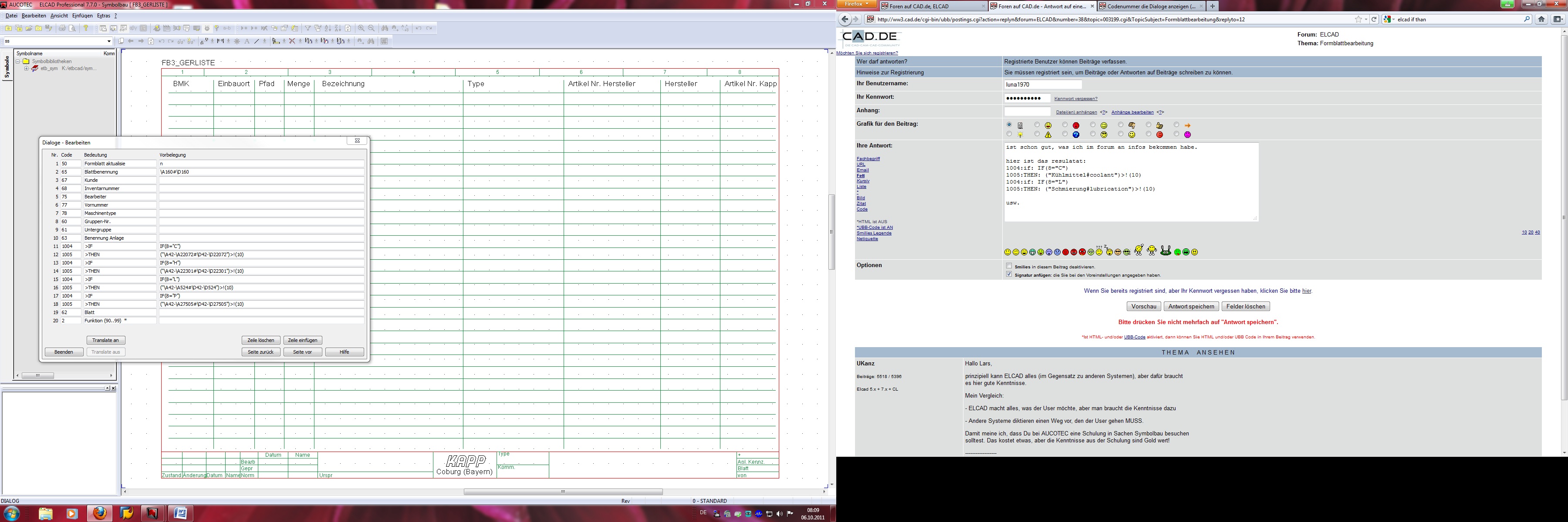

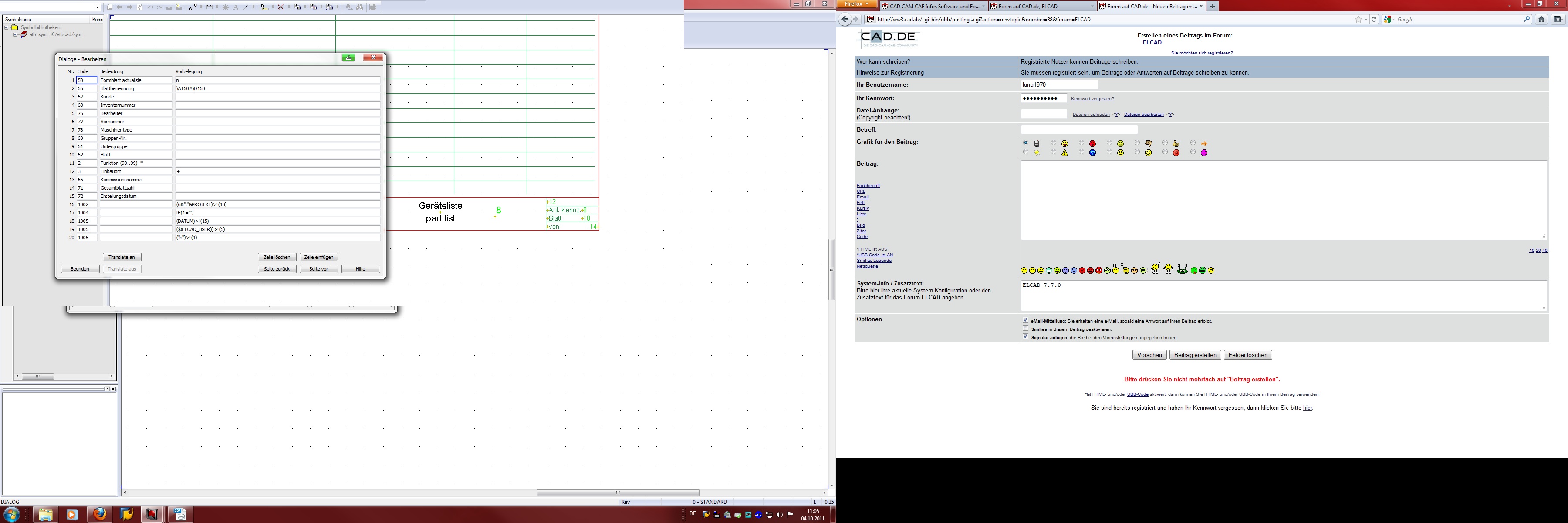

erstellt am: 05. Okt. 2011 07:46    Editieren oder löschen Sie diesen Beitrag!  <-- editieren / zitieren -->   Antwort mit Zitat in Fett Antwort mit kursivem Zitat    Unities abgeben: 1 Unity (wenig hilfreich, aber dennoch)2 Unities3 Unities4 Unities5 Unities6 Unities7 Unities8 Unities9 Unities10 Unities
habe im dialogeditor unter der zeile 10 die codenummer 63 eingetragen.
die bewirkt ja, das ich im formular des formblattes einträge (bei mir heißt das dann: Bennenung Anlage) vornehmen kann.
diese Einträge werden dann in das formblatt übernommen.
siehe auch anlage "dialog10.jpg".

erstellt am: 06. Okt. 2011 08:10    Editieren oder löschen Sie diesen Beitrag!  <-- editieren / zitieren -->   Antwort mit Zitat in Fett Antwort mit kursivem Zitat    Unities abgeben: 1 Unity (wenig hilfreich, aber dennoch)2 Unities3 Unities4 Unities5 Unities6 Unities7 Unities8 Unities9 Unities10 Unities
ist schon gut, was ich im forum an infos bekommen habe.
hier ist das resulatat:
1004:if: IF(8="C")
1005:THEN: ("Kühlmittel#coolant")>!(10)
1004:if: IF(8="L")
1005:THEN: ("Schmierung#lubrication")>!(10)
usw.
