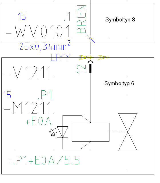

folgende Frage. Im angehängten Bild ist die Ventilspule (Type 6) einer Ventilinsel dargestellt. Auf der Verbindung ist eine Ader (Type 8) gesetzt. Ist es möglich den Inhalt von der Ventilspule erster Code 21 „12“ an die Ader Code 362 zu übertragen?
Den Anschlüssen der Ventilinsel sind feste Aderfarben zugeordnet, es wäre schön, wenn man das ganze automatisieren könnte.
Vielleicht gibt es ja ein Script, das so etwas kann.
Danke für jede Info

Hallo Ralf,
ich habe mal gelesen, dass Elcad die I/O-Daten über Verbindungen übertragen kann. Aber ob das in
Deinem Fall auch funktioniert. Ich habe nicht den Hauch einer Ahnung....

Hallo Uli,
danke für die Antwort. Das mit den I/O klappt super. Ich übertrage von den I/O zum Ventil und dann zum Pneumatikplan. Schön wäre es, wenn man dann noch die Adernummer vom Ventil zur Ader übertragen könnte. Ich danke da evtl. an ein Script, sonst wird es wohl nicht gehen. Mal sehen ob sich Pelle oder Bodo noch melden.

moin Ralf,
wenn es um skripts geht, bist du bei Rolf Köhler (rko der unglaubliche)
genau richtig. (hotline 0511 6103 120)
