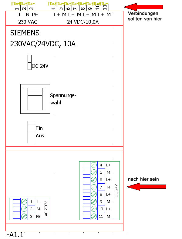

ich habe ein Problem mit einem Bauteil. Die Verbindungen sind falsch. (Siehe Bild)
Gibt es eine Moeglichkeit, diese zu aendern/verschieben?

Symbole zu erstellen und zu verändern sind Grundlagen in jedem CAE-System und gehört in eine Schulung. Das hier zu erklären würde jeden Rahmen sprengen. Wir geben hier Hilfestellungen bei Problemen, alles andere würde den zeitlichen Rahmen derer sprengen die ja auch noch ein wenig arbeiten müssen.
Um die Grundlagen eines Systems kennen zu lernen ist eine Schulung unumgänglich. Und das ist Sache deines Chefs und nicht dieses Forum!
Auf die Schnelle: Wenn Du das Symbol im Symboleditor aufrufst dann sind an den oberen Anschlüssen rote Kreuze. Diese dann 1:1 nach unten verschieben, also Anschluss 4 an Anschluss 4 usw. Am Schluss das geänderte Symbol natürlich wieder speichern.

du gehst in den symbolbau, die roten kreuze sind die anschlüsse, die
du dann verschieben kannst.
!!! ACHTUNG !!! wenn du das symbol schon benutzt hast,
speicher es unter einem neuen namen ab.
