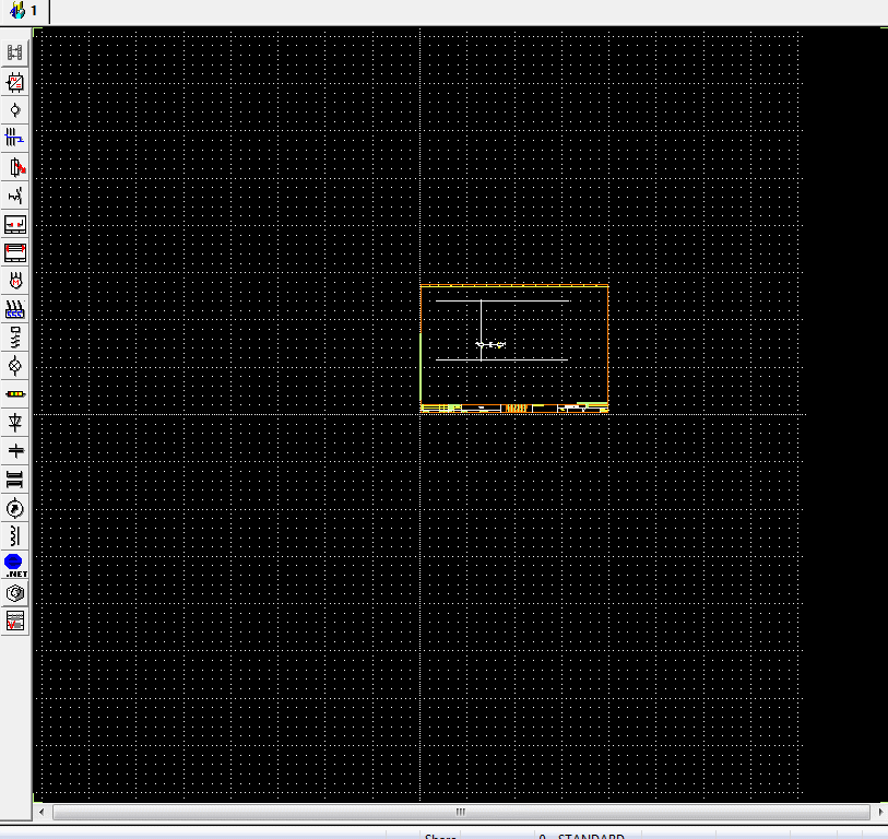

bin Eplaner und noch recht neu mit Elcad.
Wenn ich aus der Symbolbearbeitung wieder in die Zweichnungsbearbeitung gehe, wird das Formblatt nur noch ganz klein dargestellt. Ich kann es zwar wieder hochzoomen, beim nächsen Mal ist es aber wieder so.
Kann ich ein Schalter einstellen?

hallo Papaknolle,
dein formblatt sollte die codenummern 2130 und 2132 mit vorbelegung 420, 297 haben.
das ist die geometrie für a3.

hallo,
hier ein auszug aus der hilfe:
Code: 2130 - 2134 (Geometrie im Formblatt)
Die geometrischen Angaben über die Größe der Arbeitsfläche und das Hintergrundraster lassen sich an das Formblatt binden.
Hierzu ist das Formblatt mit folgenden Dialogen zu versehen:
2130 Breite in mm
2131 Höhe in mm
2132 Grundraster
2133 Grobraster
2134 Feinraster
Als max. Zeichnungsgröße ist 1638.35 mm Breite und 1638.35 mm Höhe zulässig. Hierbei ist zu beachten, dass ab einer Breite oder Höhe von 819.174 mm der Nullpunkt von links unten in die Bildmitte springt.
Bei Formblättern, bei denen der Nullpunkt versetzt ist, muss die Plottereinstellung überprüft werden
