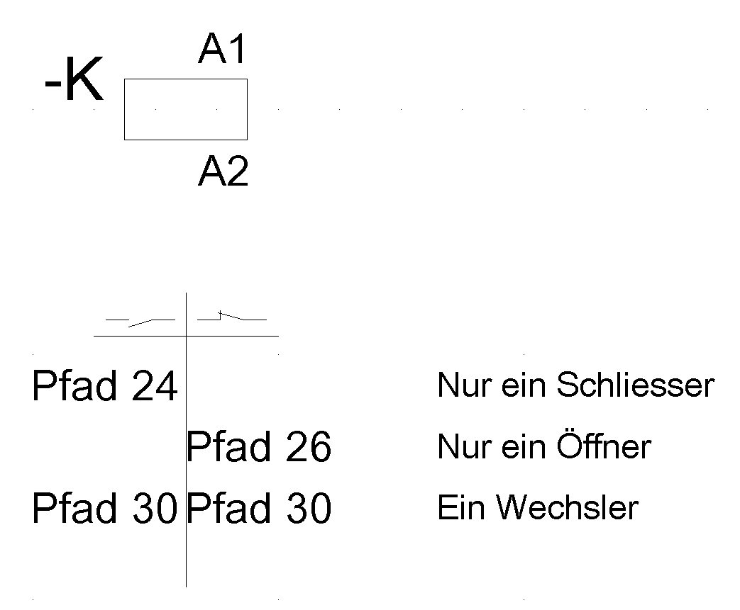

ich habe das eine Symbolbau-Frage:
Kann man ein Schütz erstellen, das in einem Projekt mit fortlaufenden Stromlaufpfaden, in dem abgebildeten Kontaktspiegel, nur die BENUTZEN Kontakte darstellt?
Eine Idee wäre ja ein Schütz mit je 10 Öffnern, Schliessern und 4 Hauptkontakten zuerstellen und dann in jeder Spalte (links und rechts) 10 Platzhalter platzieren und mit Unmengen von IF-Abfragen die Platzhalter füllen.
Noch irgendwelche Ideen?
Gruß Heiko

Hallo Heiko,
würde ich auch so machen. Die ganzen QVs in 1003er Platzhalter
übertragen. Nach einem leeren QV alles nach oben schieben.
IF QV 1 leer
Schiebe 2 nach 1
lösche 2
IF QV 2 leer
Schiebe 3 nach 2
lösche 3
uws...
Viele Grüße aus Erlangen
Uli

Hallo Uli,
Deine Idee ist prima, aber ich habe für mich jetzt entschieden das das Luxus ist
Ich habe einfach in jeder Spalte 10 Platzhalter und was kommt wird da eingetragen, ohne Rücksicht ob es Lücken gibt oder nicht.
Gruß Heiko
