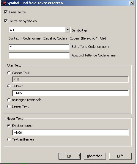

wenn ich Texte tauschen möchte und den Dialog wie auf dem Bild einstelle, dann werden folgende Texte nicht getauscht:
- "CD_FRAME_LOC_01" Code 3
- "CD_POT_W1D" Code 4
Warum? Müssten durch den "*" nicht ALLE Codenummern berücksichtigt werden?

Hallo Heiko,
ich weiss zwar nicht was Du falsch machst, aber bei mir geht es.
Viele Grüsse von Saltkråkan

Hallo Pelle,
Original erstellt von Pelle Bootsmann:
Hallo Heiko,
Hast Du das denn auchmit der 7.7.0 probiert und nicht mit irgendeiner Laborversion 7.8, 7.9 oder 12.0 :-)
Gruß Heiko

Hallo Heiko,
nun kann ich es auch in der Laborversion 47.11 nachvollziehen.
Ursache ist die Studio-Version, die die Änderung am Fenster nicht zulässt, da sich in ihm Geräte befinden die den alten Ort tragen.
