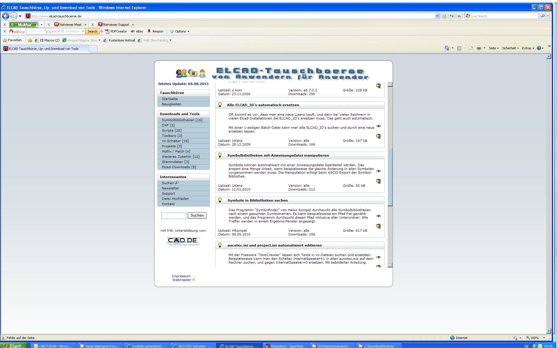

ich weiß wir hatten mal in irgendeinem Thread das Thema "Sybolik exportieren und dabei automatisch verändern.
Wie war das jetzt noch wenn ich eine komplette Symbolikdatei manipulieren will?
Ich möchte als letzte Dialogzeile folgendes bei JEDEM Symbol anfügen:
4998 Ersteller    H.Rompel
4999 erstellt am  31.08.2011
Gruß Heiko

Hallo Heiko,
ich glaube, da gibt es im Internet so eine Elcad-Tausch-Seite...
Viele Grüße aus Erlangen
Uli

moin Heiko,
es könnte sein, dass Uli diesen beitrag meint....
tschüss aus hannover
bodo m

Jupp, genau das suchte ich.
Danke.
Heiko

moin Heiko,
keine ursache...
übrigens: ein beispielskript, von RKo (dem unglaublichen),
mit dem namen "banane", trug seine zeit zum besseren verständnis bei.
bodo m
erstellt am: 01. Sep. 2011 09:46    Editieren oder löschen Sie diesen Beitrag!  <-- editieren / zitieren -->   Antwort mit Zitat in Fett Antwort mit kursivem Zitat
Hallo Bodo,
Rolfs Bananen-Script habe ich als Beispiel mit in meine Anleitung übernommen.
Heiko, in der Anleitung ist auch ein Link zum Thema im Elcad-Forum.
Uli
