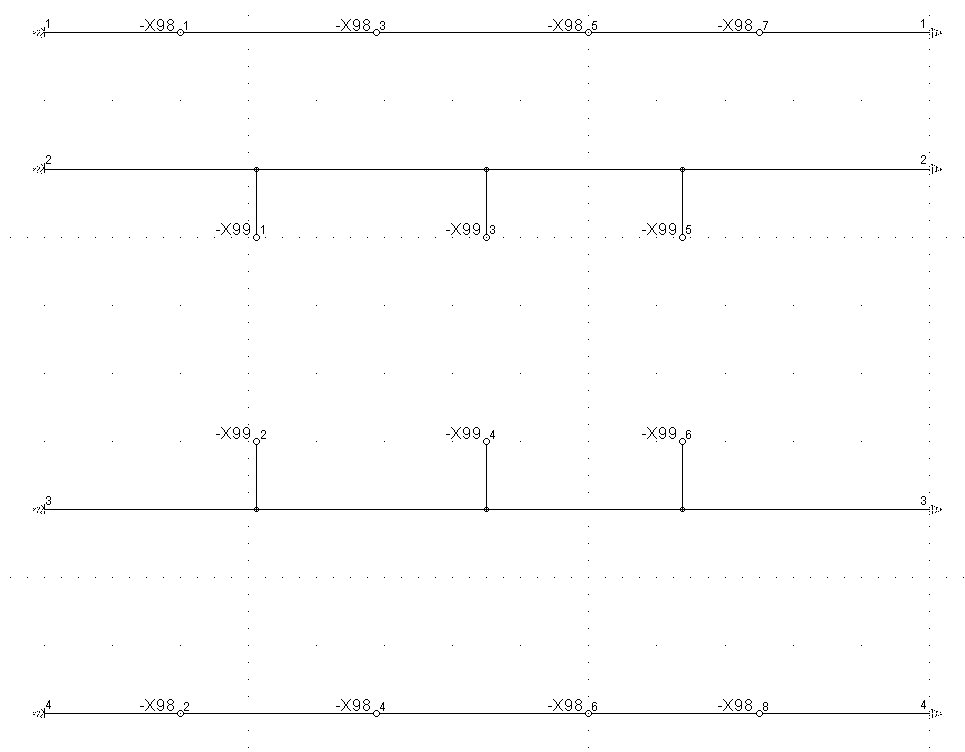

das es möglich ist mittels CL-Script so etwas zu realisieren, weiß ich inzwischen (habe aber keine CL-Lizenz und kann es deshalb nicht nutzen), aber wird es so eine Funktion vielleicht in einer nächtsen Version geben?
Hintergrund: Wie man auf dem beileigendem Bild sehen kann, haben die Klemmen auf einem Potential Nummern in 2er-Schritten, ist bei Einlegebrücken und im Klemmenplan ziemlich ungünstig.
Schöner wäre, wenn Elcad beim automatischen vergeben von Nummern ALLE Klemmen auf einem Potential der Reihe nach nummerieren würde.
