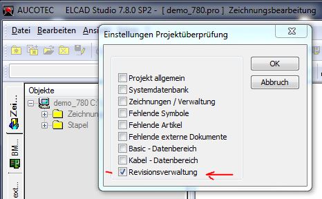

Hallo Wissende,
ich muss mich gerade mit einem Fehler in der Revisionsverwaltung (V7.7.0 SP1) auseinandersetzen.
Trotz vollzogenen Reparaturlauf mit dem Aucotec Tool "Revisonsverwaltung Reparieren (reprevrc.prg)" habe ich folgendes Problem:
Von einer Zeichnung existiert die Revision a.
Nun will ich die Revision b setzen.
Ich bekomme auch die Auswahl die Revision b angeboten, sie wurde also noch nicht vergeben.
Dann allerdings erhalte ich die unheimlich informative Fehlermeldung: "Es ist keine Revision erzeugt worden"!
Mache ich das Gleiche für c, dann funktioniert das!
Lösche ich c wieder, dann habe ich den unbefriedigenden, vorherigen Stand, denn ich möchte ja b erstellen!
Bei anderen Zeichnungen im Projekt funktioniert das blattweise revisionieren jedoch korrekt.
Wie gesagt, das Reparatur-Script hilft nicht weiter.

killoldrevrecsx.zip
das Script "reprevrc.prg" ist leider total veraltet.
Der Nachfolger des Scripts ist "killoldrevrecs.prg" und danach "killoldrevrecsx.prg"
Hiermit sollte eine erfolgreiche Reparatur der Revisionsverwaltung möglich sein.
Ab der 7.8.0 sind diese Scripte überflüssig, da die Funktionalität in den Projektcheck implementiert wurde. Die Projektcheckfunktionalität ist natürlich noch einmal gegenüber den externen Scripten optimiert worden und sollte auch vorzugsweise eingesetzt werden. Zu finden ist der Projektcheck unter „Extras/Dienste“.

Vielen Dank!
Nach Durchlauf des Scriptes ist das Problem beseitigt!
