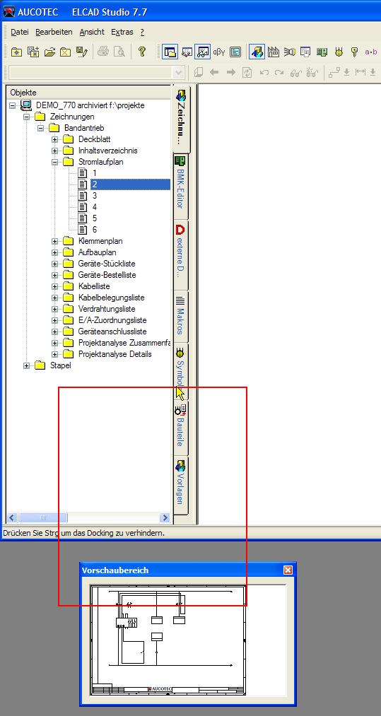

Pelle Bootsmann
Beiträge: 2156
Registriert: 24.03.2004
erstellt am: 09. Aug. 2011 11:07    Editieren oder löschen Sie diesen Beitrag!  <-- editieren / zitieren -->   Antwort mit Zitat in Fett Antwort mit kursivem Zitat    Unities abgeben: 1 Unity (wenig hilfreich, aber dennoch)2 Unities3 Unities4 Unities5 Unities6 Unities7 Unities8 Unities9 Unities10 Unities Nur für HRompel 10 Unities + Antwort hilfreich
Hallo Uli,
das "verrückte" Vorschau-Fenster lässt sich doch wieder einfangen.
Dazu muss der Verschieberahmen etwa die im Bild angezeigte Lage haben.
Viele Grüsse von Saltkråkan
Pelle Bootsmann
erstellt am: 10. Aug. 2011 12:31    Editieren oder löschen Sie diesen Beitrag!  <-- editieren / zitieren -->   Antwort mit Zitat in Fett Antwort mit kursivem Zitat
Hallo Pelle,
ja richtig, einfangen lässt sich das Fenster wieder. An meinem Rechner
geht nach 5min der Bildschirmschoner an (kann es auch nicht ändern),
und so muss ich das Fenster recht oft einfangen.
Viele Grüße aus Erlangen
Uli
Pelle Bootsmann
Beiträge: 2156
erstellt am: 10. Aug. 2011 14:40    Editieren oder löschen Sie diesen Beitrag!  <-- editieren / zitieren -->   Antwort mit Zitat in Fett Antwort mit kursivem Zitat    Unities abgeben: 1 Unity (wenig hilfreich, aber dennoch)2 Unities3 Unities4 Unities5 Unities6 Unities7 Unities8 Unities9 Unities10 Unities Nur für HRompel 10 Unities + Antwort hilfreich
Hallo Uli,
möglicherweise haben wir uns missverstanden.
Ich meinte das Wiedereinkleben des Vorschaufensters ins ELCAD.
Pelle Bootsmann
erstellt am: 10. Aug. 2011 14:47    Editieren oder löschen Sie diesen Beitrag!  <-- editieren / zitieren -->   Antwort mit Zitat in Fett Antwort mit kursivem Zitat
Hallo Pelle,
das kann sein, dass wir aneinander vorbei geredet haben. Gemeint habe
ich, dass sich das Vorschau-Fenster oft vergrößert, verkleinert oder
ganz ausgeblendet ist, wenn ich mich wieder am PC anmelde.
Das Wiedereinkleben in Elcad habe ich mit Elcad-zu-auf gelöst, dann
klebt sich das Vorschaufenster unter dem Tree selbst wieder ein.
Uli
