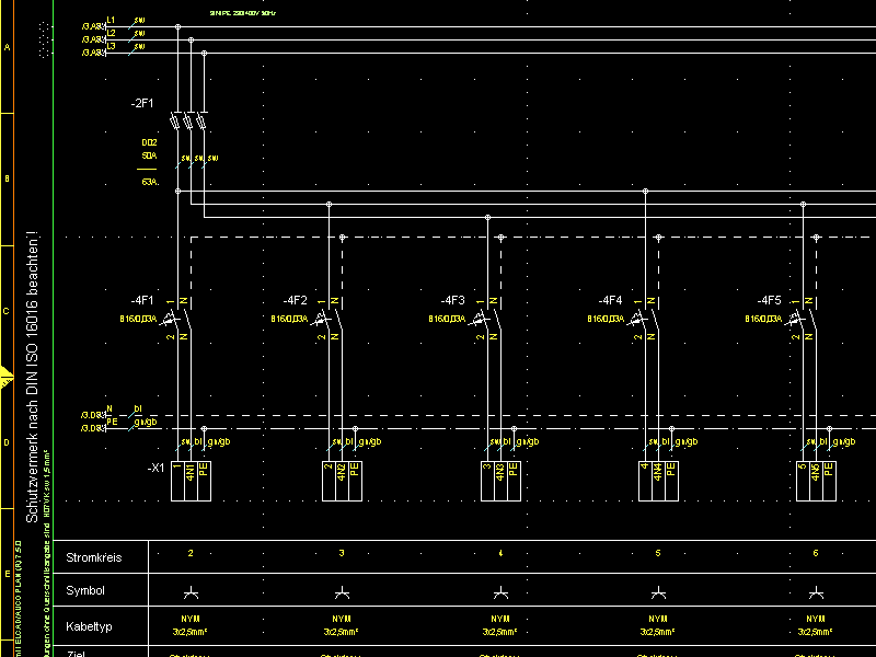

ich habe ein Problem bei der Klemmenplanerstellung. Ich zeichne mit Doppelstockklemmen (L, N, PE)
Bsp. FI-LS-Schalter:
Wenn ich nun einen Klemmenplan erstelle, bekomme ich einen Plan, in dem das interne Ziel an den L-Anschluss des FI-Schalters geht und als externes Ziel wird mir der N-Anschluss des FIs angezeigt.
Das ist aber so nicht richtig.
Gibt es nicht ein Formblatt, in dem man das externe Ziel händisch eintragen kann?
Ich hab schon alle vorhandenen Formblätter für Klemmenpläne ausprobiert, die mit Mehrstockklemmen funktionieren aber immer kommt das gleiche Ergebnis.
Ich weiß, klingt verwirrend.
Danke schonmal für eure Hilfe.

jedes Formblatt kann man händisch editieren, ist aber nicht im Sinne des Erfinders!
Hast Du mal ein Bild der Verdrahtung, ich weiss noch nicht so genau was Du machst.
BTW (L, N, PE) damit meinst Du wahrscheinlich Dreistockklemmen?
Grüße aus Frangn
Rob
Je mehr Käse, desto mehr Löcher. Je mehr Löcher, desto weniger Käse.
Also: Je mehr Käse, desto weniger Käse! ODER?

Hast Du den Klemmenplan mit Zielzeichen neu erstellt? Wenn Nein solltest Du das mal machen, könnte daran liegen.
Frage: Sind die drei Klemmen EIN Symbol?

Klemmenplan mit Zielzeichen hab ich gemacht.
Und ja, drei Klemmen sind ein Symbol.

Das ist der Fehler! Das funktioniert so nicht.
Elcad betrachtet jedes Symbol als eine Klemme. Du hast jedoch technisch gesehen drei Klemmen, die übereinander gebaut sind. Dementsprechend musst Du auch drei Klemmensymbole setzen. Diese würde ich dann per Sortiernummer in die richtige Reihenfolge bringen und dann hast Du im Klemmenplan 3 Zeilen für eine Dreistockklemme.

Okay, danke. Dann werd ich mal tauschen.

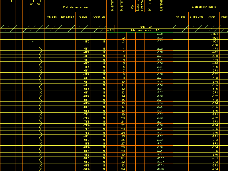

willkommen im Elcad-Forum. Viel neues Wissen und Spaß mit uns wünsche ich.
Mit den Doppelstockklemmen habe ich bisher nicht gearbeitet, aber im Demo-Projekt
der 7.5 gibt es einen solchen Doppelstock-Klemmenplan. Das Demo-Projekt wäre
hier also eine gute Kopiervorlage.
(siehe PDF-Beispiel hier als Anhang)
