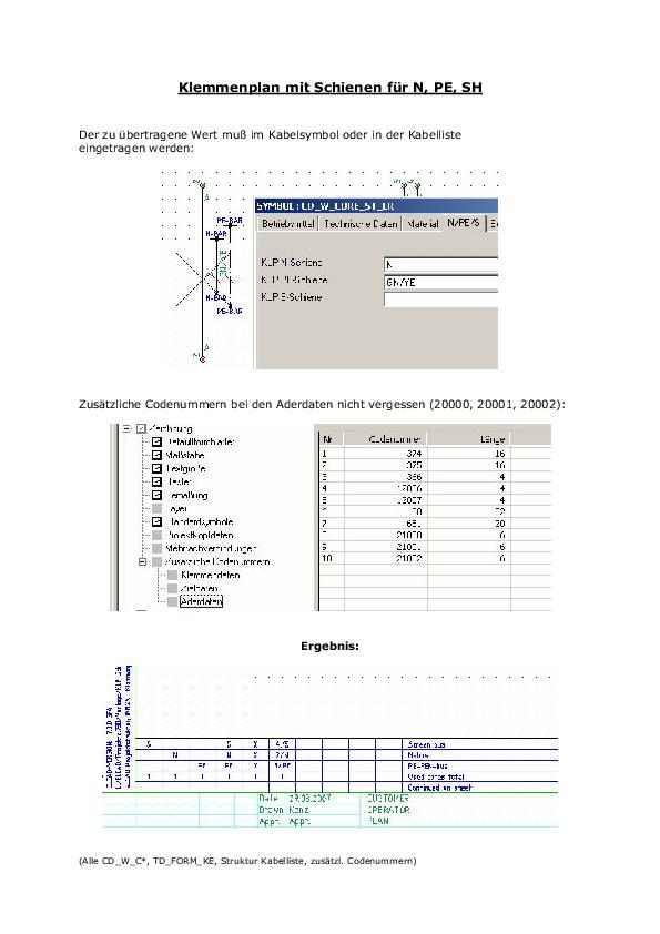

ich hab mal eine Frage zu Sammelschienen. In einigen KLP wurde händisch bei einem Kabel ein X unten bei der N Schiene gemacht, und bei anderen KLP bei der PE Schiene. Leider habe ich nicht herausgefunden wie ich Elcad dazu bewegen kann das X bei der entsprechenden Schiene zu machen.
Lauf der Elcad Hilfe soll es Symboltyp 4 sein. (Roter Potenzialpfeil). Das klappt allerdings nicht. Leider sind alle Potenzialsymbole in dem Projekt als Typ 14 (Schwarzer Potenzialpfeil) gezeichnet...
Daher meine Frage an die Profis hier, ist es ohne viel Aufwand machbar das Elcad mit das X an der entsprechenden Stelle setzt ?

Hallo Alex,

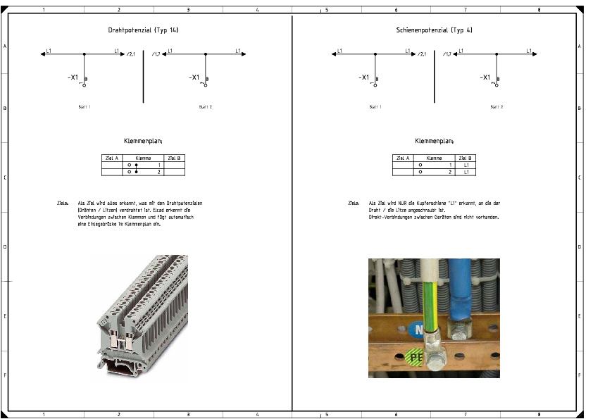

wenn Du Typ 4 verwendest, wird das X unten bei den Schienen auch nicht dargestellt.
Der Unterschied ist, dass Du bei Typ 4 die Schiene selbst als Ziel im Klemmenplan bekommst.
Siehe PDF-Anhang.
Um die X'e zu bekommen, müsste man erst alle Kabelsymbole und Klemmenpläne umbauen.

Hallo Mario,
Arbeit ist es schon etwas. Zwar nicht sooo viel, aber man sollte hierbei fit
mit dem Symbolbau sein. Vor langer Zeit habe ich sowas schon mal gebaut. ==>
