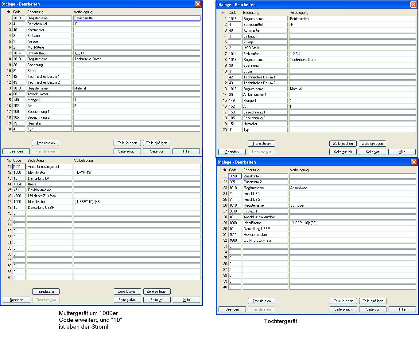

Moin Leute,
ich hab nochmal eine Frage zum Übersichtsplan: welche Zusammengehörigkeit besteht zwischen den Symbolen im Schaltplan und im Ü-Plan? Mal kann ich aus dem Tree ein Gerät im Ü-Plan zuweisen, und mal eben nicht!!?? Müssen irgendwelche Bedingungen erfüllt sein? Stehen die Symbole in einer Abhängigkeit?
Vielen Dank für Eure Hilfe
Mario aus dem Süden der Hauptstadt

Hallo Bodo,
nein, ich meine wirklich den Übersichtsplan (siehe beigefügtes Bild). Ich habe bis jetzt heraus gefunden, dass der Strom immer übergeben werden muss, damit dieser entsprechend gestztem Symbol im Schaltplan auch gleich ist. Aber mir geht es um das Symbol im Übersichtsplan. Ich bekomme manchmal eben keine Verknüpfung hin. Und genau das will der Kunde! Er will navigieren können (zum Schaltplan, Aufbauplan und Übersichtsplan)!

hallo Mario,
du benötigst ein zusätzliches tochtergerät für deinen übersichtsplan.
grafik und logik der tochter erstellen und die hauptdarstellung um einen
1000er code erweiter.
das mit dem "strom" habe ich nicht verstanden.
tschüss aus hannover
bodo m

Hallo Bodo,
ich habe ein Bild angehängt von Mutter/Tochter, bei denen es funktioniert. Dort wo es nicht funzt, sehe ich aber auch keinen Unterschied! Grafik ist klar, und was meinst Du mit Logik (die Dialoge)?
Aber die Frage ist: woher weiss ich, zu welcher Mutter welche Tochter gehört? Denn mal kann ich aus dem BMK-Editor-Tree per Drag n'Drop zuweisen, und mal nicht!

Hallo Mario,
ist in der Mutter, bei der es nicht funktioniert, auch der Code 1000 für "LA" eingebaut?

hallo Mario,
haupt- und nebendarstellung identifizieren sich über das bmk, wenn das
stimmmt wird der 1000er angeschaut und verwiesen oder es gibt eine
fehlermeldung.

Hi Uli,
ja, der 1000er Code ist überall drin.
Hallo Bodo,
was ich bisher herausgefunden habe ist, dass immer nur der Strom übergeben werden darf. Ich habe Symbole, bei denen auch der Kommentar (3) mitgereicht wird. Nehme ich diesen raus, setze das Symbol zurück, werte neu aus, dann klappt es mit der Zuweisung. (Siehe Zeile 47 bei der Mutter, oder 29 bei der Tochter). Ich muss also einige meiner Symbole überarbeiten.
