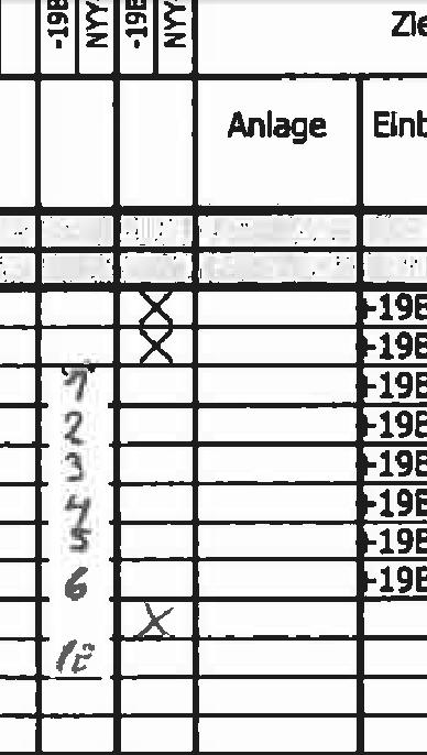

ich hab grad ein kleines bis größeres Problem.
Ich habe in mehreren Plänen eine PE Klemme an der ein Kabel angeklemmt ist. Dieses Kabel wird im Klemmenplan nicht dargestellt.
Bild ist angehängt. Jemand eine Idee wie ich das löse?

Hi Alex,
geht die Ader ins leere? also auf kein Ziel?
dann wird Elcad auch nix eintragen (können)...

ja die Ader geht ins leere. Bearbeite hier grade ne Anlage und bei der Revision hat jemand in den Papierausdrucken an der Stelle im Klemmenplan nen X gesetzt... Müßte doch irgendwie zu überreden sein das Programm, oder ?

Hallo Alex,
im KLP erscheint nur ein Kabel, wenn an beiden Seiten ein Symbol (Betriebsmittel) angebunden ist. Für Fälle wie deinen habe ich mir ein Dummy-Symbol erstellt, welches nur aus einem Strich besteht. Das dann z. B. mit Erde oder Reserve bezeichnet und auf einen Layer gelegt, der nicht geplottet wird.

Ich werde das mal ausprobieren mit dem Dummysymbol. Danke für den Hinwis.

man könnte ja auch ein Erdungssymbol dazu nehmen... wenn's die gelbgrüne Ader sein sollte

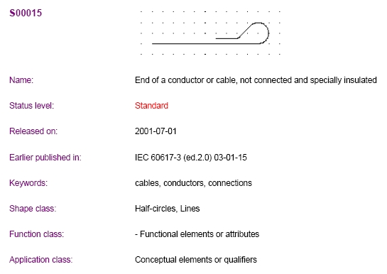

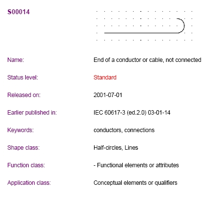

ThD
Elektroing.
Sehen Sie sich das Profil von ThD an!   Senden Sie eine Private Message an ThD  Schreiben Sie einen Gästebucheintrag für ThD
Beiträge: 20
Registriert: 20.05.2003
erstellt am: 25. Mai. 2011 12:27    Editieren oder löschen Sie diesen Beitrag!  <-- editieren / zitieren -->   Antwort mit Zitat in Fett Antwort mit kursivem Zitat    Unities abgeben: 1 Unity (wenig hilfreich, aber dennoch)2 Unities3 Unities4 Unities5 Unities6 Unities7 Unities8 Unities9 Unities10 Unities Nur für caeneuling 10 Unities + Antwort hilfreich
In der IEC 60617 gibt es sogar eine Grafik für diesen Fall: Für Adern, die einfach so im Schrank herumliegen, und für Adern, die isoliert im Schrank herumliegen (siehe Anhänge)

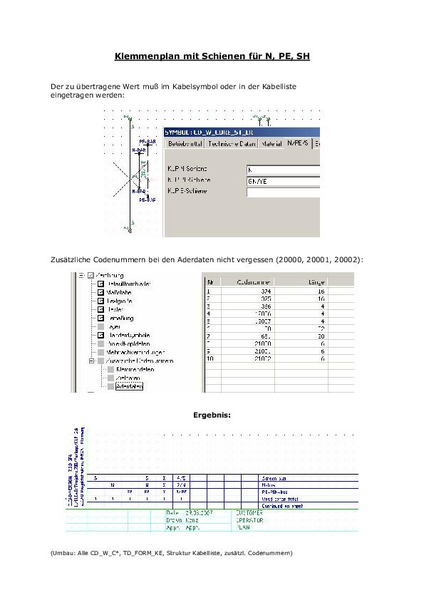

Hm, während ich auf Antwort des Kunden warte hab ich nochmal ne Frage.
Ich habe eine PE und eine N-Schiene.
Möchte das Elcad mir das X unten im Klemmenplan entsprechend auf N-Schiene oder PE-Schiene legt. Wie kann ich das am dümmsten äh besten lösen. Kleines Bildchen hab ich mit angeheftet...

erstellt am: 26. Mai. 2011 11:37    Editieren oder löschen Sie diesen Beitrag!  <-- editieren / zitieren -->   Antwort mit Zitat in Fett Antwort mit kursivem Zitat
Original erstellt von caeneuling:
Hallo Alex,
dazu müsstest Du im Symbolbau die Kabelsymbole und das Klemmenplan-Kabel-Zeilensymbol
umbauen, das ist nicht ganz leicht. Gebaut habe ich sowas vor langer Zeit mal, da
muss ich mal in meinem Archiv kramen. (siehe PDF)
@Rob
Wir hier planen gleich mit den richtigen Kabeln, in der Hoffnung, dass es auf Baustelle
auch so gebaut wird.    PE als Phase? Autsch...
