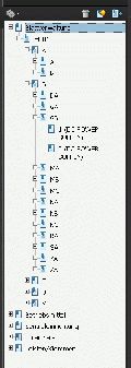

von einem Kunden aus dem Ausland kam der Wunsch, die PDFs mit Navigation zu bekommen,
aber ich bekomme das Menü bzw. den Tree nicht in Englisch.
Kann man das vielleicht irgendwo einstellen?
Viele Grüße aus Nürnberg
Uli

Hallo Uli,
suche in der OH nach "ViewerTreeInfo".
Viele Grüsse von Saltkråkan

Hallo Pelle,
vielen Dank, das hat geklappt. ==>
Leider bekomme ich jetzt bei der Ausgabe als PDF-Kompakt Fehlermeldungen.
(Siehe PDF) ==>
Uli

Hallo Pelle,
Fehler gefunden. Es lag an den Leerzeichen in den Translatetexten.
Dafür habe ich einen anderen Fehler. Vielleicht ein Fehler in der Hilfe?
Es handelt sich um den Eintrag:
LT= Treeknoten Leitfunktionen
Wenn ich meinen Plan als PDF ausgebe, steht da nicht "General-Functions"
sondern "Location".
Meine Einstellungen sind diese:
aucsys.ini:
[ViewerTreeInfo]
DT=\a61
XT=\a62
WT=\a63
BT=\a64
MT=\a65
AT=\a66
OT=\a67
LT=\a68
PT=\a69
ST=\a70
Translate A:
61 Drawings
62 Terminals
63 Cable
64 Equipment
65 Measuring
66 Plant
67 Location
68 General Funktions
69 Electrical Potential
70 Software Signals
Siehe Bild...
Uli
