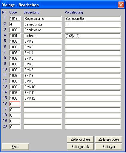

Hallo Uli,
ich noch mal. Nur so aus Interesse: wie müsste es aussehen, wenn ich die BMKs einzeln berechnen lassen wollte? Habe so ein bisschen versucht, bin aber mit dem Rechnen total gescheitert. Ich glaube, mir fehlt nur die Syntax.  Hab es mit der 1001 versucht. Und mit der 1003 wollte ich eine Schrittweite vorgeben.

hallo Mario,
einzeln geht nicht, wo soll der startwert herkommen?
oder habe ich das falsch verstanden?
tschüss aus hannover
bodo m
ps. ich war zu schnell, geht schon dann muss aber blatt und pfad genommen werden.

Hallo Bodo,
ich hab es wie in beigefügter Datei versucht, aber ich denke, ich hab die Sytax von ELCAD noch nicht so intus!!!
Bis dannimanski

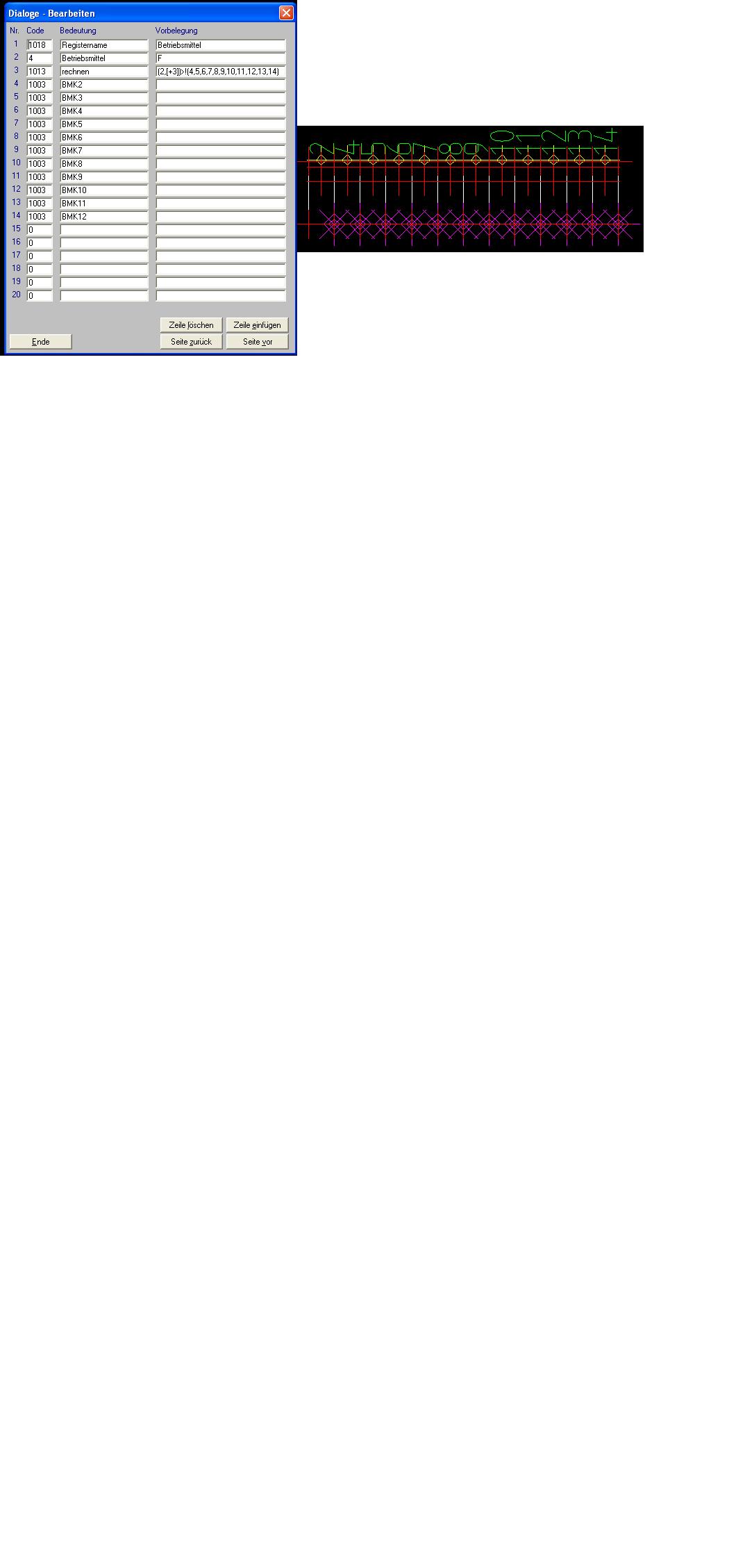

erstellt am: 15. Apr. 2011 13:42    Editieren oder löschen Sie diesen Beitrag!  <-- editieren / zitieren -->   Antwort mit Zitat in Fett Antwort mit kursivem Zitat
Hallo Mario,
anbei ein Bild und das Symbol als TEXT-Datei. Die Text-Datei kannst Du in Deine
Symbolbibliothek einlesen, und kannst dann das Symbol "KANZ_TEST" aufrufen.
In Zeile 2 kommt die erste Nummer des BMK
In Zeile 3 kommt der Wert, mit dem hochgezählt wird
Viele Grüße aus Nürnberg
Uli

Hallo Uli,
habe den Text gleich in mein Symbol eingebaut. Priiiimaaaaa!  Funzt genau, wie ich mir das vorgestellt habe. Ich dachte mir schon, dass ELCAD nicht mit "-F1", also alfanumerisch, rechnen kann. Ansonsten müsste man die BMK ja nicht auseinander nehmen!
Vielen Dank nochmal und ein prima WE!
