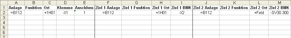

Hallo Leute,
kann man die Daten des Terminal Block Designers ins excel exportieren?
Ich soll eine Liste erstellen, in der ersichtlich ist, welche Geräte in welchen Schrank verdrahtet sind.

das kannst Du doch über die Listenbearbeitung realisieren.
Dort legst Du Dir eine Liste mit allen von Dir beötigten Daten an. Diese kannst Du dann exportieren.

Hallo Andi,
leider bin ich nicht so ein Listenerstellungsprofi  .
Aber ich werde es mit der Klemmenliste probieren.
Welche Codnummern werden den für die Ziele intern/extern benötigt?
mfg Günther
erstellt am: 06. Apr. 2011 14:22    Editieren oder löschen Sie diesen Beitrag!  <-- editieren / zitieren -->   Antwort mit Zitat in Fett Antwort mit kursivem Zitat
Hallo Günther,
die Klemmenliste ist eine Stückliste, ich kann mir nicht vorstellen, dass man
dort die Ziele anzeigen lassen kann...
Suche mal in der Elcad-Hilfe nach "Codetabelle" und öffne dann das Ergenbnis
"Codetabelle: 10.000 - 11.999 (Zielzeichen intern und extern)"
Viele Grüße aus Nürnberg
Uli

Du kannst das Demoprojekt als Vorlage nehmen und Dir dort die Struktur kopieren. Also in der Listenbearbeitung rmt auf Kleinnenleisten. Neu Standart. Dann in der Auswahlmaske kopieren wählen und dort das Demoprojekt anwählen.
Dann fügst Du die Codenummern die Dir fehlen für Interne/Externe Ziele noch zusätzlich ein. Das geht über Extras/Stuktur/erweitern.
Hoffe das ist halbwegs verständlich erklärt.

Hallo Günther,
wenn ich das richtig verstehe brauchst Du eine Verdrahtungsliste, da sonst alle Geräte verloren gehen, die nicht an eine Klemme verdrahtet sind.
Wenn Du damit nicht alleine zurecht kommst, ruf die Aucotec-Hotline an (0511-6103-120).

Hi Leute,
also mit der Stückliste hat es nicht funktioniert.
Die Codenummern für die Ziele sind mir jetzt klar.
Aber welche liste muss ich jetzt erstellen damit ich die Klemmen und die Ziele bekomme?
Gibt es auch eine Codenummer für den Symboltypen?
Verdrahtungsliste benötige ich keine da bei uns alle Feldgeräte an eine Klemme angeschlossen sind.

Hallo Leute
Die Liste soll so wie im Anhang erstellt werden.
Hat jemand eine Idee.
mfg Gü
erstellt am: 07. Apr. 2011 11:45    Editieren oder löschen Sie diesen Beitrag!  <-- editieren / zitieren -->   Antwort mit Zitat in Fett Antwort mit kursivem Zitat
Hallo Günther,
das auf dem Bild ist eine Verdrahtungsliste.
Uli

Ich sehe einen Klemmenplan mit 2 Zielen, diese nur ohne Anschlüsse.
Und die Sortierung Intern/Extern bzw. links und rechts ist anders.

Danke für eure Beiträge,
ich habe eine Verdrahtungsliste erstellt und die Liste nach
Excel exportiert (35411 Zeilen).
Jetzt werde ich noch ein paar Filter setzten und dann sieht das ganze ja nicht mehr so schlecht aus.
Nach welchen Kriterien wird das Ziel 1 und das Ziel 2 vergeben?
(links/rechts, oben/unten oder intern/extern)
Kann man eigentlich irgendwie den Klemmenplan als Excel-Datei exportieren?

Hallo Günther,
ich sage jetzt mal spontan "nein". Mir ist nichts in der Richtung bekannt.
