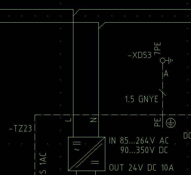

wie teile ich einer Klemme mit, das Sie z.B. Potential PE ist, ohne
eine Connection an die klemme zu legen.

Wenn man PE-Klemmen setzt und diese mit einer Connection verbindet,
dann werden im Klemmenplan Einlegebrücken dargestellt.
Ich dachte, es gibt vielleicht eine Möglichkeit einer Klemme ein bestimmtes Potential zuzuweisen OHNE eine Connection.

Hallo Heiko,
hm, schwierig. Ich habe meine Klemmenpläne so umgebaut, dass beim Brückentyp 3
(CD_W_BRIDGE*) keine Brücke im KLP dargestellt wird. Bei den Aucotec-Symbolen
hilft wohl nur, die Klemme mit Grafik zu verbinden. Eine andere Idee habe ich
nicht.

Hallo erich,
Original erstellt von Re2003:
PE-Klemmen kontaktieren sich über die Hutschiene mit der Schrankerde, sodass man die "Brücke" als Verbindung eigentlich komplett weglassen kann.
Richtig.
Aber, leider gibt es Kunden, die möchten das ein Potetial "PE" ebenso im Stromlaufplan dargestellt wird wie "L" und "N".
Nur im Klemmenplan dürfen dann keine Einlegebrücken auf den PE-Klemmen erscheinen.

Vorteil ist auch, dass man keine nicht vorhandenen Verbindungen in der Verdrahtungsliste hat.
Nachtteil ist das Du im Tree nicht das Potential-PE siehst und auch es auch nicht durch klicken kannst um zu sehen ob z.B. alle Abgänge Ihren PE haben
oder ob es die PE-Verbindung zwischen Trafo-N und PE gibt.
