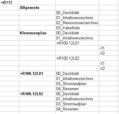

Hallo Leute
Da ich wieder einmal dabei bin unseren Standard zu überarbeiten habe ich folgende Frage:
Bei der Ordnerstruktur werden die Vorzeichen berücksichtigt. Kann man das irgendwie abschalten.

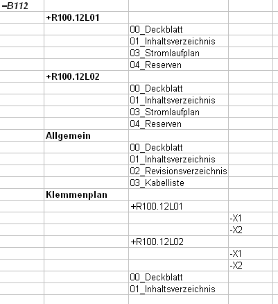

Ich möchte die Klemmenpläne über den BMK editor erzeugen und den Ort (+) berücksichtigen. Leider passt dann die Sortierung im Tree nicht mehr.
vielleicht kann mir ja jemand helfen.

da würde mir nur einfallen, dass Du die Ebenen mit Translate-Zeigern statt mit
Klartext befüllst. Sehe doch mal im Demo-Projekt nach, dort ist das so gelöst.

Hi Uli,
an diese Lösung habe ich schon gedacht, leider müsste ich dann für große Projekte 100 Translate-Texte anlegen. Und für jedes Projekt eine eigene Translatedatei (da es immer andere Orte sind).
Das hat dann mit einem Standard auch nicht mehr viel zu tun.
wenn es keine Andere Lösung gibt muss ich mir was anderes einfallen lassen.

Original erstellt von aschagu:
Ich würde dafür auch eher die "Projekttexte" verwenden und nicht die "Translatetexte".
