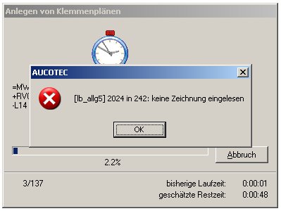

... und wie werde ich die Ursache los?
Siehe Bild.
Gruß Heiko

Ursache für die Fehlermeldung war, das ich zwar alle möglich Einstellungen für den Anschlußplan vorgenommen habe, aber vergessen habe den Radiobutton von Klemmenplan auf Anschlußplan umzustellen.
Tja, das Alter und der Stress ....
