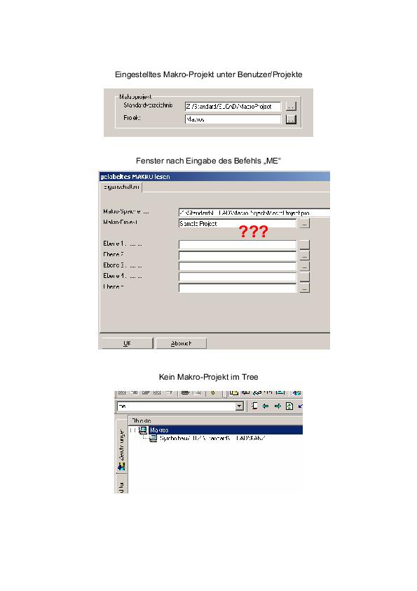

ist in Elcad 760 SP1 und SP2 die Einstellung des Makro-Projekts defekt?
Habe unter Benutzer/Projekte das Makro-Projekt eingestellt, aber ich kann nicht
mit dem Befehl "ME" darauf zugreifen und auch im Tree-Menü erscheint das
Makro-Projekt nicht.  (siehe PDF ==> )
Habe es gerade mit Elcad 750 probiert, da funktioniert es.
Viele Grüße aus Nürnberg
Uli

Hallo Uli,
also eingestellt ist das Projekt "Macros" und aufgerufen wird "MacroProject.pro".
Das kann Elcad nicht finden. Da passt die Einstellung nicht. Kann es sein dass da die Zugriffsrechte variieren?

Original erstellt von robroy55:
Hallo Rob,
das ist wohl ein Fehler im Elcad, denn ich habe "Macros.pro" eingestellt und woher Elcad
das "MacroProject.pro" zaubert, weiß ich nicht...
Uli
Und bei der Makroabfrage den Pfad ändern geht auch nicht?
Hallo Rob,
klar geht das, aber das ist ja nicht Sinn der Sache, da ich den Pfad ja vorher eingestellt
habe. (?) Mit der Elcad-Demo 760 (ohne SP) funktioniert es bei mir zu Hause auch noch. Werde
mir mal das SP2 ziehen und prüfen, ob sich etwas ändert.

Guten Morgen Uli,
kann es sein, dass es in der fehlerhaften Version Probleme mit den Schreibrechten gibt, so dass es nicht in die INI eingetragen wird?
Funktionieren denn andere Einträge?

Halo Uli,
kann es vielleicht sein, dass in der project.ini oder aucsys.ini dieser falsche Pfad steht?
Viele Grüsse von Saltkråkan
Pelle Bootsmann
erstellt am: 14. Feb. 2011 10:29    Editieren oder löschen Sie diesen Beitrag!  <-- editieren / zitieren -->   Antwort mit Zitat in Fett Antwort mit kursivem Zitat
Original erstellt von Pelle Bootsmann:
Hallo Pelle,
das war der entscheidende Hinweis. Ich bin selbst schuld...
Hatte den Pfad in der aucsys.ini, und die hat natürlich Vorang.
Vielen Dank!
