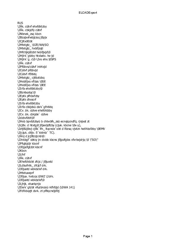

Hallo zusammen
Ich möchte eine russische Translatedatei nach Excel exportieren. Leider kommen dabei nicht die kyrillischen Buchstaben raus sondern nur Zahlenkombinationen.
Woran kann das liegen?
Gruß Fery

woran das liegt kann ich dir sagen. Das ist der russische "ASCII" Zeichensatz. Also praktisch betrachtet stellst du dir am besten eine deutsche und eine russische Tastatur vor. Dann haben alle Zeichen die auf den Tastaturen auf der gleichen stelle liegen auch den gleichen Zeichencode.  Also immer wenn ein \2 vor einem Text steht wird er im ELCAD so angezeigt wie die Buchstaben auf einer russischen Tastaur aussehen würden.
Excel macht dieses Spielchen aber nicht mit. Deswegen werden die Buchstaben angezeigt wie sie auf einer deutschen Tastatur geschrieben werden. Daher kommt dieses totale Buchstabendurcheinander.
Die Technik ist entwickelt worden da gab es sowas wie unicode noch gar nicht.
Und wie du von dieser Version nach Unicode kommst kann ich dir leider auch nicht beantworten. ich weiß nur das es von Aucotec mal was gab wo man russische Unicodetexte in dies ELCAD -Format umwandeln konnte aber ob das auch rückwärts geht weiß ich nicht.

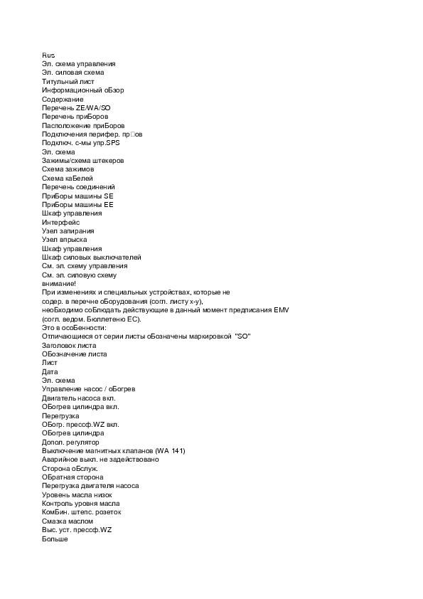

erstellt am: 31. Jan. 2011 09:26    Editieren oder löschen Sie diesen Beitrag!  <-- editieren / zitieren -->   Antwort mit Zitat in Fett Antwort mit kursivem Zitat    Unities abgeben: 1 Unity (wenig hilfreich, aber dennoch)2 Unities3 Unities4 Unities5 Unities6 Unities7 Unities8 Unities9 Unities10 Unities
Translate1.pdf
Hallo zusammen
Danke für die Info´s.
Ich habe es jetzt so gemacht wie Uli es beschrieben hat und siehe da, es funzt.
D.h.
1.Exportieren als Text(UNICODE)(*.txt)
2.Text Datei mit Excel öffnen(bei mir Excel 2000)
3.Den Textkonvertierungsassistenten von Excel durchlaufen (im Schritt 2 Häkchen bei Trennzeichen Semikolon).
4. fertig (siehe PDF)
Gruß Fery
