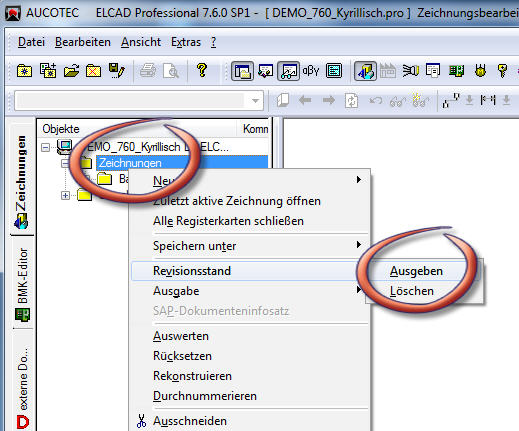

Guten Morgen,
ich möchte einen kompletten Stromlaufplan mit einem bestimmten Revisionsstand ausdrucken. Finde hier im Moment nicht den gewissen Knopf. Ausgabe der letzten Revision ist einfach, genau wie die eines Blattes, aber einen gesamten Stapel  .
Gibt´s da eine Möglichkeit, die ich nicht sehe?
Frank

Hallo Rex
Ja, die gibt es ...  Vorausgesetzt, dass ich Dich richtig verstanden habe.
Gehe im Tree auf Zeichnungen, dann RMK (rechter Mausklick)
Wähle dann Ausgeben und dann den gewünschten Revisionsstand.

erstellt am: 28. Jan. 2011 20:20    Editieren oder löschen Sie diesen Beitrag!  <-- editieren / zitieren -->   Antwort mit Zitat in Fett Antwort mit kursivem Zitat
Original erstellt von DMa:
Hallo Daniel,
Dein Vorschlag funktioniert bei mir leider nicht (in Elcad 7.6).
Wie genau hast Du das gemacht, dass die gesamte Revision ausgegeben wird?
Viele Grüße aus Nürnberg
Uli

erstellt am: 01. Feb. 2011 13:21    Editieren oder löschen Sie diesen Beitrag!  <-- editieren / zitieren -->   Antwort mit Zitat in Fett Antwort mit kursivem Zitat    Unities abgeben: 1 Unity (wenig hilfreich, aber dennoch)2 Unities3 Unities4 Unities5 Unities6 Unities7 Unities8 Unities9 Unities10 Unities Nur für rex01 10 Unities + Antwort hilfreich
Hallo Frank und Uli
Nicht da, wo Ihr vermutet den rechten Mausklick  ...
==> sondern auf dem Ordner «Zeichnungen» direkt unter dem Projekt.
Gewusst wo ..
Grüsse aus der CH
Daniel
rex01
Sehen Sie sich das Profil von rex01 an!   Senden Sie eine Private Message an rex01  Schreiben Sie einen Gästebucheintrag für rex01
Beiträge: 32
Registriert: 20.05.2008
Windows XP; SP3; ELCAD 7.6 SP1
erstellt am: 01. Feb. 2011 13:34    Editieren oder löschen Sie diesen Beitrag!  <-- editieren / zitieren -->   Antwort mit Zitat in Fett Antwort mit kursivem Zitat    Unities abgeben: 1 Unity (wenig hilfreich, aber dennoch)2 Unities3 Unities4 Unities5 Unities6 Unities7 Unities8 Unities9 Unities10 Unities
Hallo Daniel,
super, jetzt hab´ich endlich den gewissen Menüpunkt.
